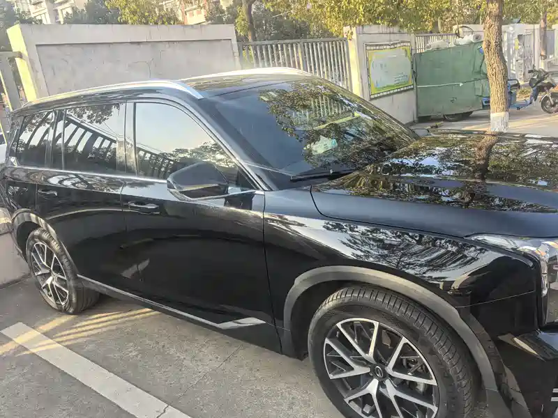

车子向右跑偏,方向盘不能回正
aw3s4x
0浏览 · 2026-03-05 11:18· 发布于上海
2024款领航GS8目前3.6万
公里,车子向右跑偏,大概50/65码最明显,问问其他车友有没有这个问题

尽快开回去4s店做四轮定位,多跑一下很容易将轮胎搞成吃胎的,磨损厉害,轮胎就报废了

你做个四轮定位吧基本就能解决了

2024款领航传祺GS8向右跑偏(50/65码最明显)和主驾门内侧拉手掉漆都是车友圈常见问题 。跑偏多因胎压不均、轮胎磨损差异、四轮定位参数偏差或悬挂部件松动,烂路行驶后更易出现,先查胎压和轮胎,再做四轮定位,必要时检查悬挂 ;拉手掉漆/起皮是内饰件涂层工艺问题,轻微可贴保护膜,严重可走质保更换拉手总成 。

调整一下前束角。
