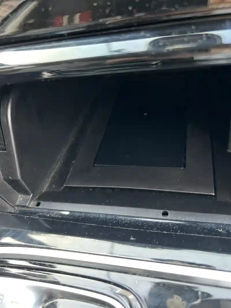

关于gs8更换无线充电模块,有哪位大神改过?
起个名字nan
0浏览 · 2025-01-14 16:01· 发布于山东
有哪位车友改过无线充电模块的,这个怎么拆,拆了好半天。就拆开一边,另一边纹丝不动
优质解答
修理工老张 关禁闭 已屏蔽
秦L
这个地方没有什么东西,就是塑料卡扣你拆不开说明你没有用力气。这个建议您找一个塑料的翘板,直接翘一下就可以翘起来了。
这个撬的时候注意哪里比较硬就翘哪里,现在我看你右边已经起来了,所以右边就不需要撬了,直接撬左边就行,撬开之后如果想加装无线充电模块,你这个线路还需要接中央通道都需要拆的。

秦皇岛车友1135309 关禁闭 已屏蔽
需要把空调面板拿下来,再把档把扒出去,然后把中控翘起来才行
