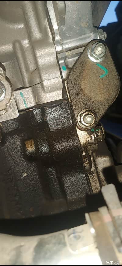

瑞风M4机身渗油什么原因

19.11.28买的1.95万公里发动机渗油什么原因各位大神请赐教

  如果是箱体接合面处漏油的原因:箱体接合端面有损伤,应在损伤处适当加厚纸垫,如仍漏油,则应进行 焊接

  发动机漏油原因比较多,有可能是汽缸垫,还有一些密封脚垫老化,也有可能是机油滤芯或油底壳螺丝没拧紧,还有可能是前后油封老化密封不严,具体的还得到专业的维修店检修!

    我的也有这种情况,4S店说是油气,我也不知道是什么原因
    落叶飘扬2014 关禁闭 已屏蔽

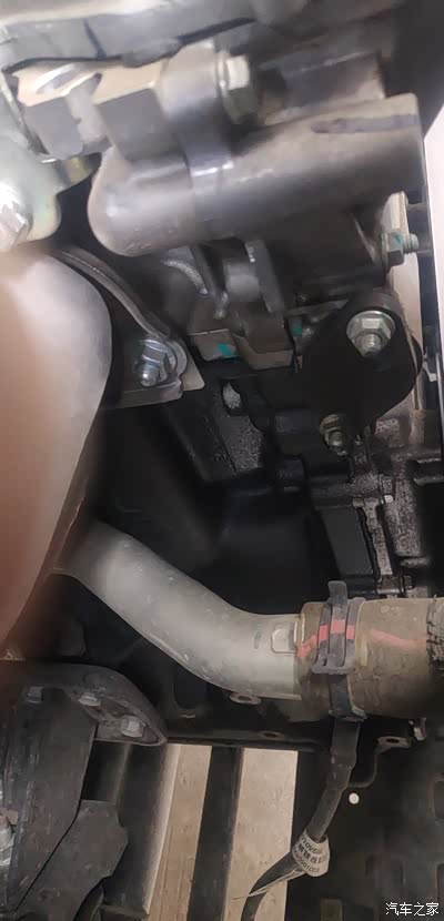

    我的也是和你一个地方不到一万公里就这样了,具体位置是静音链条盖子密封胶没有打好发动机高温之后渗油,售后的意思是最好别管他因为要维修的话得把底下油底壳还有飞轮还有各个发电机皮带的轴全部拿掉到时候还不如不拆,就这样跑吧,国产车看开点只要不坏不漏机油就行。

    楼主,问题解决了吗?我的也漏,2万公里,m4发动机渗油看来不少,上次在4s就有一辆漏油的在修

    我的车子遇到过,后来检查是机油传感器问题,没有扭紧

    传动轴油封老化了 我的漏了两年才修的 换个油封就好了

      国六汽油通病,我的也这样,不到一万公里的时候就那样,

      这个位置是打的胶,不是用的垫子
