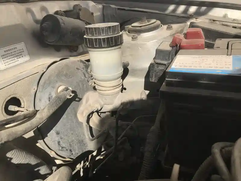

问 脚刹距离变长 删除 推荐精华 置顶 取消置顶 关闭回复 打开回复 推荐编辑 楼主禁言 移动帖子 重置头像 操作记录 娄底车友7224288 0浏览 · 2026-09-14 22:07 刹车油放气后,刹车变好,几天后又不行了,又把驾驶位前轮刹车油放了放后,又好了,是刹车油路里进空气了?第一次放的有气,第二次放的时候没气,可是放完后,刹车都变好了,是哪里问题? 举报 打开汽车之家 阅读体验更好 相关问题 更多 问进气温度 57 度 0回答 问哪里审车好过? 0回答 问手刹长 0回答 全部回复 只看楼主 雨后阳光880315 关禁闭 已屏蔽 五菱宏光 我认为不是单纯管路有空气。有几个地方可以查:刹车总泵内泄,或者分泵皮碗轻微渗油,还有刹车油管老化微漏。看着没漏油痕迹,其实会慢慢进气。放气暂时改善,用几天踏板行程又变长,优先检查总泵。 一天前 回复 沙发 屏蔽此人 举报 删除 取消删除 禁言 重置头像 共有条对话 > 娄底车友7224288 楼主 关禁闭 已屏蔽 自由舰 我要申诉 本楼已被删除 查看回帖内容查看操作记录 一天前 板凳 删除 取消删除 禁言 重置头像 共有条对话 > 秦始黄焖鸡 关禁闭 已屏蔽 哈弗大狗 内容正在审核··· 查看回帖内容查看操作记录 23小时前 来自吉林 地板 屏蔽此人 删除 取消删除 禁言 重置头像 共有条对话 > 还想在主楼增加内容?点击续写主楼内容 登录 参与更多互动 发表回复 打开App,查看更多评论 首 页 上一页 下一页 末 页 跳 转 取 消 还想在主楼增加内容?点击续写主楼内容 登录 参与更多互动 系统故障 发表回复 图片最多上传9张 微信好友 微信朋友圈 新浪微博 QQ好友 QQ空间 取消 相关推荐 加载中
