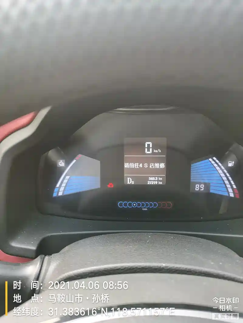

这个标志一出现,车子就熄火,现在高速都不敢上
马鞍山车友5870529
0浏览 · 2021-04-20 06:33
这个标志从今年年初开始经常出现,冬天尤为明显,如果是电池过热问题,质保期内能否免费更换?

换个插件就好。就是联接线。学名:线束。

这种情况处理起来肯定还是比较麻烦的,如果你的车还在质保期之内的话,你最好还是去找售后给你检查处理一下吧。

这个还是比较危险的呀,最好还是能开到4S店,让他们给你检查一下看看是哪方面的问题对症解决。

拆掉小电瓶负极,等5分钟后在装上。问题解决。里面接头松了。

换个插件就好。就是联接线。学名:线束。

这是电机过热吧?
观沧海043 关禁闭 已屏蔽
  这个故障码很形象,电动机上都冒热气儿了,当然是电机温度高了,这种情况车辆可以行驶,部分品牌的电动车在电机温度报警时会限制车速,导致无法加速。故障的原因是因为电机工作时要发热,所以电机需要散热,绝大部分电动汽车的电机都是通过防冻液循环冷却,一般是冷却水泵不工作或电机温度传感器信号异常导致。维修技师根据这个思路检修即可。老司机又一次提示:不要试图通过往电机上泼水来降温。

我的出现一次,也是大夏天,停了一中午晒的,告你你们我的解决方法,启动空调(最大风量,最大制冷),三分钟关闭车辆重启,故障消失。咱们电机冷却和电池冷却和车内空调都是用的一个电机制冷的。

好像是cpu坏了 我的换了一个了

电机过热需要维修
马鞍山车友5870529 楼主 关禁闭 已屏蔽
维修了一次,说是某个接头松动了,后来接上了,一年多一点没有出现过。
现在时隔一年,又出现了这样的熄火情况,准备再去看一下。

3月份出现的问题 售后也是给换了两次插件 才好
