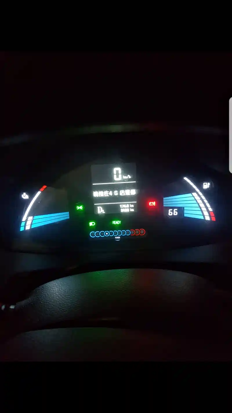

那位大神给看看这是啥情况

我也这样,后来更换了DCDC
问答人工15 关禁闭 已屏蔽
建议您最好是到4S店进行一下相关的检测!检查一下故障码,电瓶等问题

看图标是电池有啥故障了吧,这个去4S店给检查看下到底什么问题吧!

是不是前面的电瓶没电了?

应该是启动小电池亏电了

启动电瓶负极用扳手固定紧就可以了,新车都是松的

是的,我刚买的车的小电池接头也是松的

仪表都提示了,去检测一下吧

几个可能,12v蓄电池桩接触不良,亏电,大电池亏电导致小电池断供,直流直流转换器异常!
建议先简单排查,不能解决及时联系4s!

我也这样,后来更换了DCDC

ssss让把车开过去,距离ssss电太远,开不到就没电了,这疫情过去后估计续航还有下降,

请问DCDC是什么东东,在车的什么位置,可以来个照片吗,我这里离ssss太远开不到路上就没电了,我看看可以自己动手吗

我车首保的时候,4S也是特意拧拧
