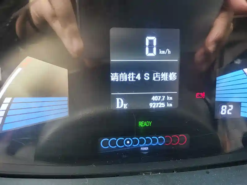

先是37%掉到19%,充到80%,昨天用到68%,今天出门前充了一会儿,充满就报这个了。车子可以正常行驶。是要换电池了吗?

不一定是换电池,先去4S店读故障码,大概率是电池管理系统误报,或者某组电芯压差大。可以先做电池均衡,要是均衡后还掉电、报故障,再考虑换电池模块,不用直接换整个电池组。

9万公里不至于吧!只能说看电车的续航如何,就在冬天看,看来买电车还是选择大厂的,质量更稳定。

电池掉电,只能换电池~

    这车电池就是国轩漏液王,我的iev7l也是这样,2019年的车,一年修了4次电池还不行,路上趴窝3次,这质量也是绝了

    换电池包吧,我上个月刚换了整包,8000

    我周五开到4S店,周六打电话给我说读不出故障码,,说是还在质保不知道能不能给换电池
