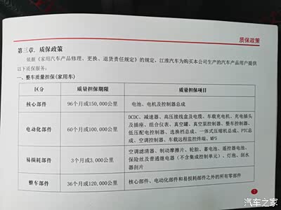

求助,18款iev6e运动,昨晚慢充,一插直接跳闸就像短路了一样,大概率是慢充电机坏了,不知道三电包不包含充电机,有没有车友碰到过这个情况

快去,18款这几个月开始出保了……

拆开充电机发现是忙充接头短路

慢充口坏了,已经换过一个了
