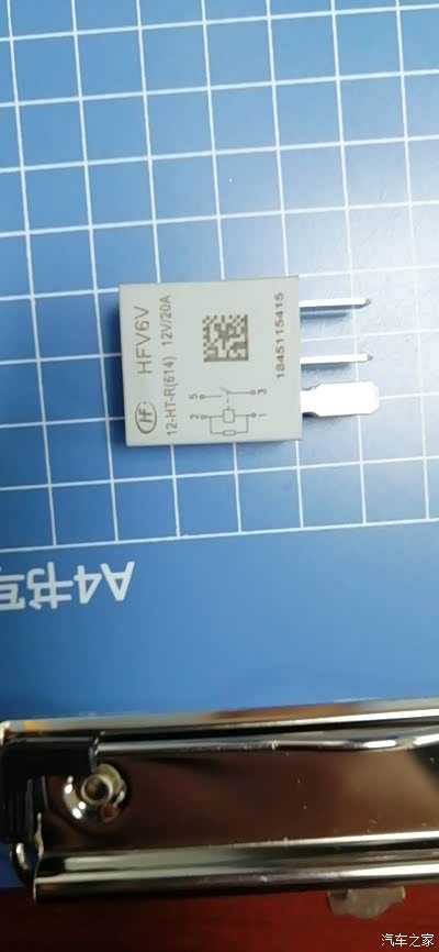

丁住你的车 关禁闭 已屏蔽
可能是继电器坏了,我的跟你一样,换了下图的继电器就好了

丁住你的车 关禁闭 已屏蔽

海9910 楼主 关禁闭 已屏蔽
丁住你的车 2023/03/10 20:25:22 发表在 板凳
大哥+继电器在什么位置+多少钱换的?

江淮小六子 关禁闭 已屏蔽
39元换了继电器,就好了
