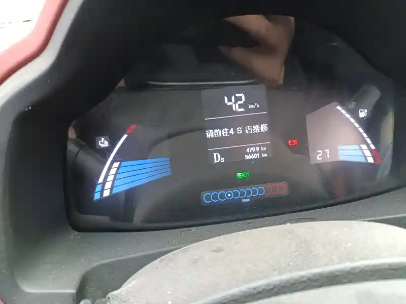

第一次突然动力电池指示灯亮,去了4s店,说是得把电放完,然后再充满电才能检测电池,于是我就走了,一天后给我打电话说是系统问题,说刷下系统就好了,让我来把车开走
第一次突然动力电池指示灯亮,去了4s店,说是得把电放完,然后再充满电才能检测电池,于是我就走了,一天后给我打电话说是系统问题,说刷下系统就好了,让我来把车开走。
把车从4s店开走的第二天,结果在路上行驶中突然发现动力电池警示灯又亮了。彻底崩溃了!真不知道4s店是怎么修的,还是应付的?同时也感觉,行驶里程有所减少,不知道是天冷的原因还是什么原因?

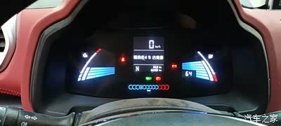

传祺GE3
我的也报过两次,让放那,没时间,灭车重开,就好了,没理他

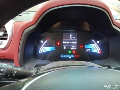

婷宝贝诺宝宝 关禁闭 已屏蔽
跟我的车一样,也出现这种情况。开到4S店也是放电检查,经检查后需要换全车电池。不知道你们当地的售后是不是。。。。。。。

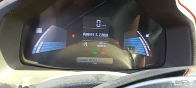

ao5hmk 关禁闭 已屏蔽
我的也是这样的,刷新系统后消失了,电池容量不能低30%,过低还会出现

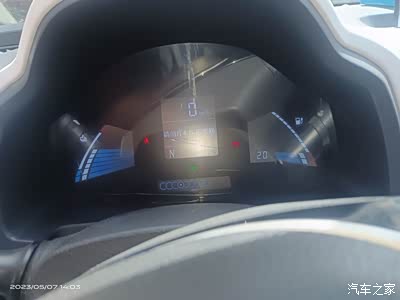

江淮iEV6E
我的小六今天需要更换电池了
