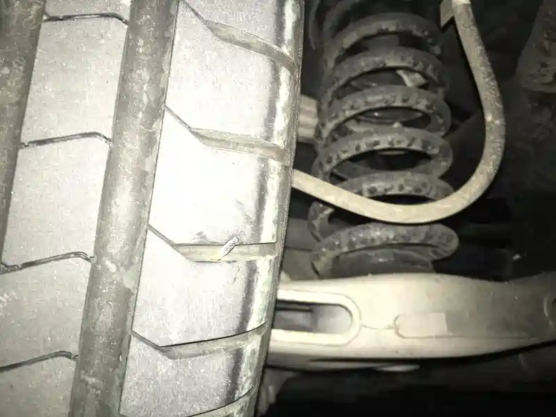

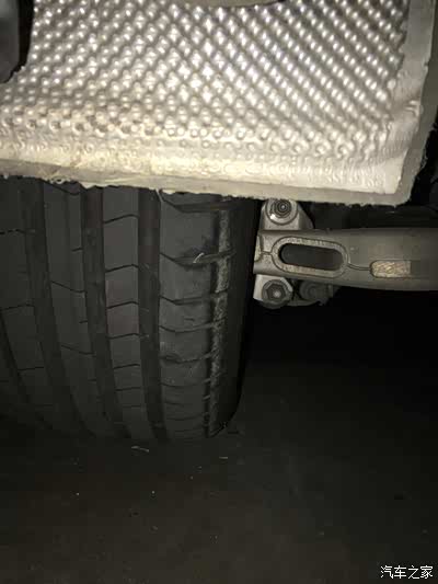

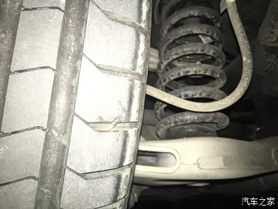

如图所示,救还是换?

没问题,建议先别拔下钉子,开车到附近轮胎店后再拔,如果漏气就补,不漏气开车走人即可.胶条补胎及液体补漏都是应急之用,虽然最简便,但胶条补胎容易扩大轮胎伤口与毁坏钢丝结构,补胎液容易高温后漏气,最好的补胎方式是压胶热补,最为牢固可靠,这个一般轮胎店不愿干此活,因很费时间.收费也不便宜,一般50元一个补丁,再就是大家最常用的冷补,这个较简单,但价格参差不齐,主要看冷补胶片的质量高低,进口胶片有的补一次价格40元,国产普通的一般20元左右,最便宜有的10元,这个看大家的选择了.好的胶片基本补好,就没任何问题,廉价的有可能使用一段时间会漏气,甚至在轮胎回弹力量中胶片折断,现在还有蘑菇钉补胎,据说效果更好.但价格超过50元 。

你看一下现在轮胎是否漏气了,如果没有漏气的话,不要急着拔出来,开车到就近的轮胎店或汽修厂,到了以后再去拔钉子,如果漏气就地补胎,不漏气,开车走人。

这个没有啥问题的啊,去修理店补胎就可以了,但是这伤口不算小,建议使用蘑菇钉补胎方式修补。

用蘑菇钉,没有一点问题。

没懂,你是说钉子太大,还是位置太靠侧边?这怎么看出来是没救了?我扎过一个比你更侧边的钉子,基本快到胎侧了,不也照样用么。。。

拔出来看看有没有漏气,没有漏气就没事

30-50元 搞定的事  我以前补胎都20元
