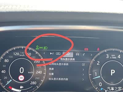

目前车辆使用过程中,即便是白天场景下用车。也会出现这个自动大灯标识。哪怕是手动关闭后还是会自动开启。关闭自动大灯没有用,过一会会又会跳成图片这样。怎么办。捷豹4s店解释:捷豹的自动大灯就是这样 ,按他这个意思 自动大灯白天也会开,还会开启近光灯?。。。车友们也会这样嘛?

是的 4S没说错

不是这样的,看一下大灯感光,白天光好的时候用手挡一下感光的看看有没有反应,灵敏不灵敏,也可以刷一下灯光程序

白天如果光线不好,比如阴雨天气或者在林阴小道,天桥底下,可能会自动开启大灯,阀值偏低,就是比较容易开启。你图片这个是开启远光灯了吧?默认开启近光灯才正常啊
2024-03-27 19:39 来自广东 回复

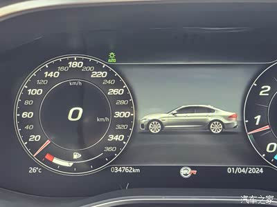

你这个属于打开了自动近光灯,大灯拨杆往后拨两下,就会变成自动远光灯,速度起来,环境暗的情况下,远光会自动打开

正常的,稍微暗点的环境就会点亮,即使手动关闭一会遇到光线比较暗就会点亮,特别成都地区冬天的时候大白天都是自动点亮的,捷豹的确实要灵敏一些

前档玻璃光感脏了了或遮挡了?

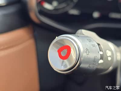

你那是手动模式,旋转到自动挡位置,不要松开,按一下侧面红色的,出现仪表上的图案就OK
