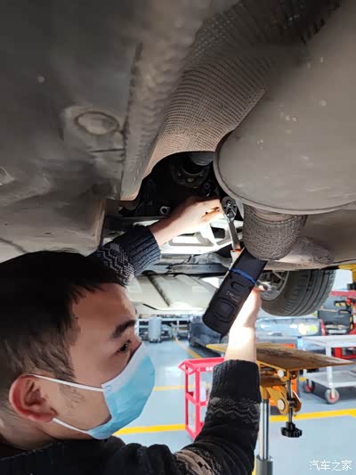

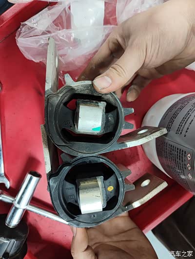

确诊,波箱支架损坏。
师傅跟我讲,主观的讲,你运动模式,s档用得比家里频繁,涡轮在急加速会摆动。支架坏了,就会响

新旧对比,旧机架下沉严重。导致异响。
