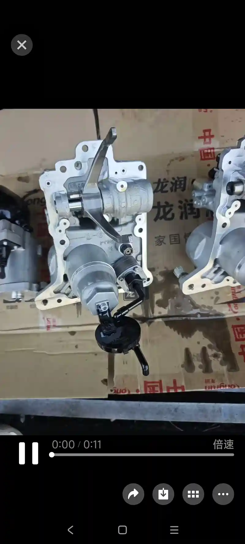

2017款荣威erx5在高架上失去动力,没有任何提示不能前进后退,(这是第4次了,前3次在地面上,拖车师傅帮我断小电瓶负极后解决了)报警允许后缓停应急车道等待救援。经ssss店检测2挡齿轮退不出造成,换阀架、蓄压器开了2百多公里正常,希望问题彻底解决。有与我相同的车友吗?

遇到过4-5次吧,2档齿轮退不下来,但都是在eco模式停车后起步不了。断开小电瓶的电,等2分钟重新连接就好了。现在不使用eco模式基本后就没有遇到这个情况了。
