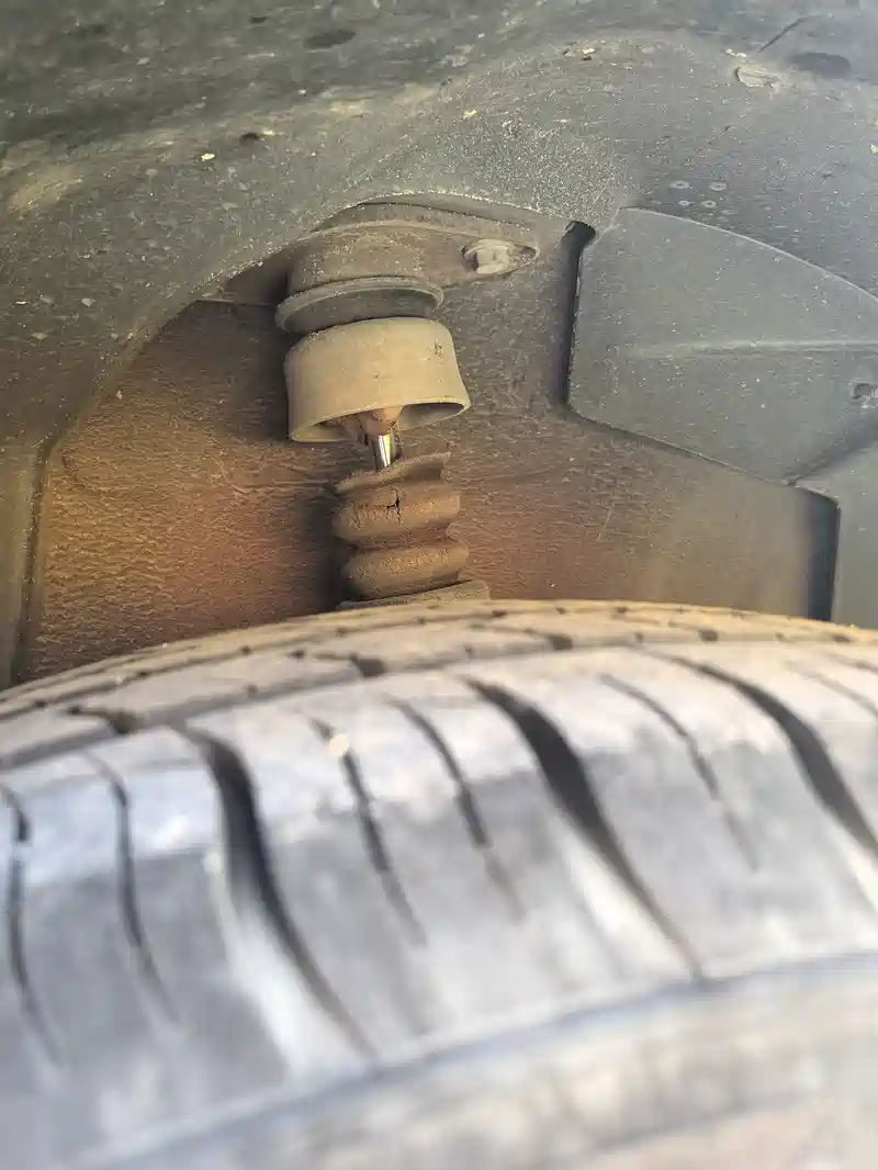

师傅们,减震套这个样子了需要换新的么?大概多少钱?

换采埃孚萨克斯RX5版本,不要再换原厂河南淅川减震了,舒适感和操控感都会有提升,河南淅川减震就是垃圾

五菱宏光S3
减震器防尘套老化破损单独更换防尘套应该是不贵但拆***较费劲所以都是整体更换,个人建议先这样跑的什么问题完全用不成就直接更换减震总成。

要处理的,要不然避震很快就漏油了
我是用胶带裹紧了继续用

避震很快就会漏油

这减震套裂成这样必须换了,再开下去减震器容易坏,过坑还有异响。材料不贵但工时费看地方,换的时候最好检查下顶胶。

后减比较便宜,汇众的也就是所谓萨克斯120一支加工时三百块钱
