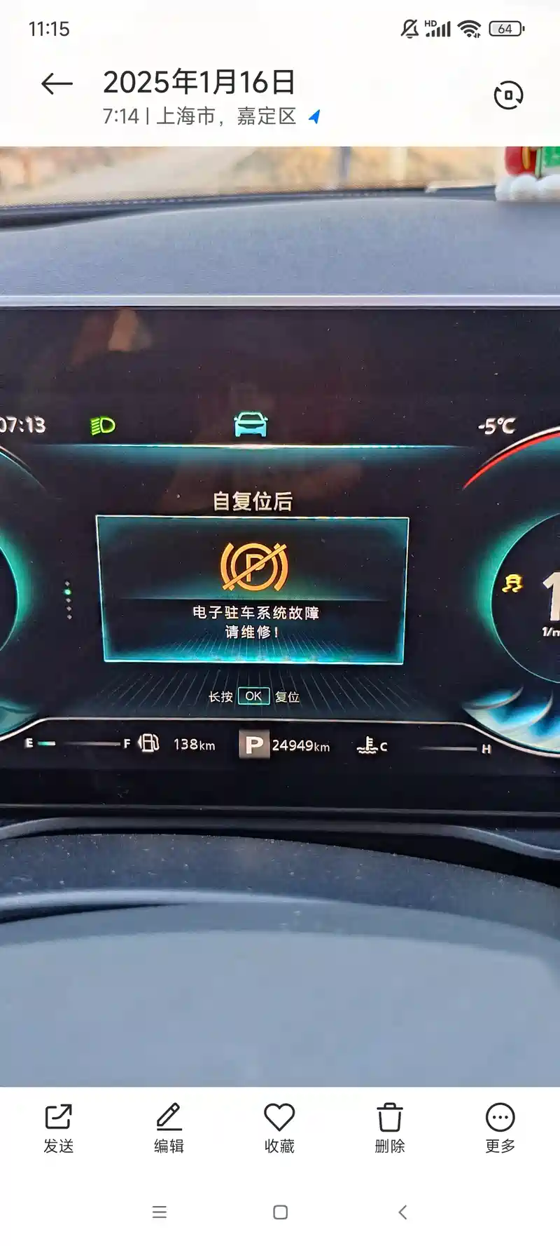

22款荣威RX5plus早上启动为啥报电子驻车故障,然后又自动消失?求大神解答! 删除 取消推荐 置顶 取消置顶 关闭回复 打开回复 推荐编辑 楼主禁言 移动帖子 重置头像 操作记录 路人甲7507 0浏览 · 2025-01-19 19:42· 发布于上海 我是22款荣威RX5plus、为什么早上起动报电子驻车故障、2秒后又消失了、求求大神给点意见…… 举报 打开汽车之家 阅读体验更好 相关问题 更多 问保养完油耗很高 0回答 问16款手动挡问题。 0回答 问手机解锁为什么不可用 0回答 问热车打火打不来 0回答 问变速箱异响 0回答 问车内后排异响 0回答 全部回复 只看楼主 壹路順风 关禁闭 已屏蔽 有两种情况。第1种情况是电瓶电压低导致的误报数据。第2种情况是手刹系统确实存在故障。需要用诊断电脑读取故障码。如果有电机故障,一般是电机插头的问题导致。维修或者更换插头就行。 2025-01-19 19:48 来自广东 回复 沙发 屏蔽此人 举报 删除 取消删除 禁言 重置头像 共有条对话 > 壹路順风 关禁闭 已屏蔽 有两种情况。第1种情况是电瓶电压低导致的误报数据。第2种情况是手刹系统确实存在故障。需要用诊断电脑读取故障码。如果有电机故障,一般是电机插头的问题导致。维修或者更换插头就行。 2025-01-19 19:48 来自广东 回复 沙发 屏蔽此人 举报 删除 取消删除 禁言 重置头像 共有条对话 > 小伟杰 关禁闭 已屏蔽 雷克萨斯IS 你这种情况观察一下车辆出现这个故障提示之后,手刹功能能不能正常使用的,一般导致的可能性就是开关损坏或者说开关的线路接触不好。可以先使用整段电脑清除一下故障码。然后针对处理或者说更换相对应的配件就可以了。目前的话车辆它是没有安全隐患的。 2025-01-19 19:55 来自广东 回复 板凳 屏蔽此人 举报 删除 取消删除 禁言 重置头像 共有条对话 > 云淡月浅98 关禁闭 已屏蔽 速锐 不影响的,我也是荣威RX5,偶尔出现没事的 2025-01-19 20:29 来自河南 回复 地板 屏蔽此人 举报 删除 取消删除 禁言 重置头像 共有条对话 > zjh海 关禁闭 已屏蔽 根据你的描述,如果总是出现这个情况,可能是电子手刹电机或者开关有问题。如果只是偶尔出现一次,可能是属于线路或者开关接触不良引起的。目前,如果从新启动车辆或者故障提示能自行熄灭,可以暂时继续行驶,有时间用电脑读取一下故障。进行确定问题。 2025-01-19 20:49 来自山东 回复 屏蔽此人 举报 删除 取消删除 禁言 重置头像 共有条对话 > 秦始黄焖鸡 关禁闭 已屏蔽 哈弗大狗 是不是有点冷冻上点,然后开一阵就到位了就解除了 2025-01-20 12:40 来自吉林 回复 屏蔽此人 举报 删除 取消删除 禁言 重置头像 共有条对话 > 黄冈车友8789301 关禁闭 已屏蔽 和我的一样 2025-01-26 10:59 来自湖北 回复 屏蔽此人 举报 删除 取消删除 禁言 重置头像 共有条对话 > 望月秋 关禁闭 已屏蔽 可能洗车后有点水,冻住了 2025-02-08 21:38 来自上海 回复 屏蔽此人 举报 删除 取消删除 禁言 重置头像 共有条对话 > 还想在主楼增加内容?点击续写主楼内容 登录 参与更多互动 发表回复 打开App,查看更多评论 首 页 上一页 下一页 末 页 跳 转 取 消 还想在主楼增加内容?点击续写主楼内容 登录 参与更多互动 系统故障 发表回复 图片最多上传9张 微信好友 微信朋友圈 新浪微博 QQ好友 QQ空间 取消 相关推荐 加载中
