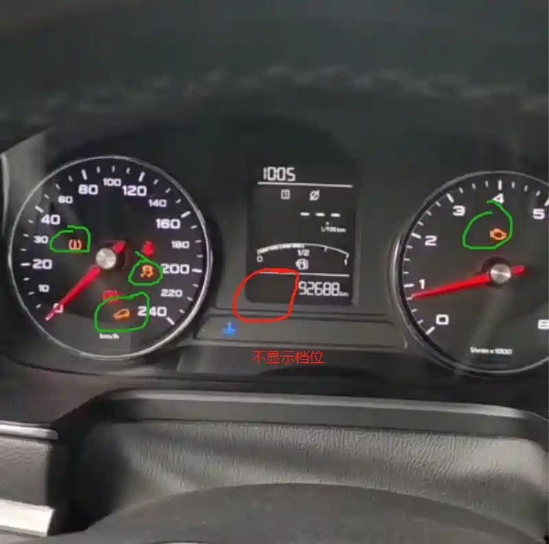

17年买的RX5旗舰款,去年开始经常出现跳档发动机空转,故障发生胎压、EPS、上坡辅助等灯亮,发动机转速上升,车失去动力。故障初发生时一天偶尔一次,熄火后重启正常,严重时反复发生,最后不能正常息火,熄火后不能点火,或挂档档位错乱,好象故障发生频率随时间越来越频繁。送修厂换了变速箱传感器,好了两个多月。 又发生,后面换变速箱电脑板,又好了一段时间,故障和以前一样。电脑板的两根接线拔掉重插后恢复正常,开一段时间就慢慢故障重现,现在只能每次出现故障拔线重插。专修变速箱的已经无招,说可能软件兼容问题。当初冲着支持国产车买的这台,现在是整到实在无语。有车友碰到同样问题吗?

有故障码吗?我看下

比亚迪M6
变速箱行车电脑

感觉全是传感器故障啊

维修店技术太差?老换传感器,一般是其它部件坏了引发传感器报警,水平差不从根本原理上修呗。我那个发动机故障黄灯,也是换传感器,三四千花了找不出问题。后来怪我加的油品差,这倒怪我头上了,中石化中石油都油品差。后来换了一家店,2000块完美解决,去根了。
