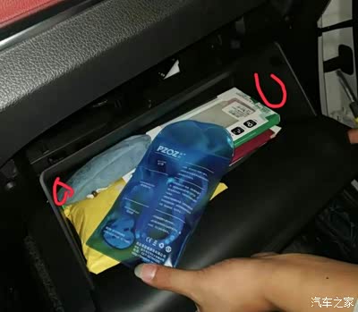

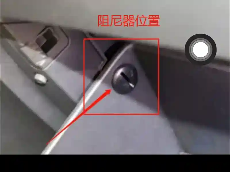

阻尼器

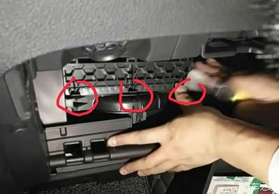

取出旧的
按照新的
盖上空调滤清器盖板

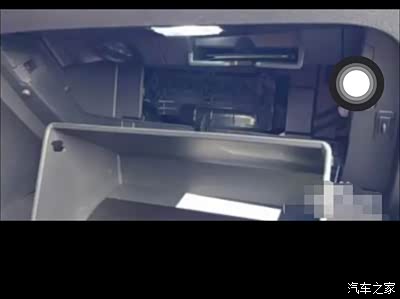

将手套箱归位
第一步:找到手套箱位置并取出通常大多数车子空调滤清器的所在位置都差不多,具体是在前排乘客侧手套箱后面。只需要将手套箱两侧的阻尼器拆除之后,便能够将手套箱取出。
第二步:取出旧的空调滤清器将手套箱取出来之后,就可以看见空调鼓风机,以及空调滤清器,这个时候需要做的,就是松开空调滤清器盖板右侧卡扣,然后将旧的空调滤清器取出来。第三步:安装新的空调滤清器为了更好地过滤微尘,大家在安装新的空调滤清器时,有一点需要特别注意,那就是滤清器上面箭头要向上,千万不要装反了。第四步:盖上空调滤清器盖板将新的空调滤清器安装好之后,接着就是盖上空调滤清器盖板,并且将卡扣扣好。第五步:将手套箱归回原位将手套箱放到原来的位置,还要把左右两侧阻尼器扣到手套箱相应位置。在整个过程中,要谨慎小心,所有东西都应该轻拿轻放,否则可能会造成不必要的损伤。对于荣威RX5车主来说,平日里也要注重汽车保养,不管是空调,还是其他方面,都要按照保养守则进行,还要定期给车子做“体检”,这样才能享受到更美妙的出行体验。由于荣威RX5车子性能很不错,所以只要大家平日里注重爱车养护,自然可以无限延长使用寿命。
