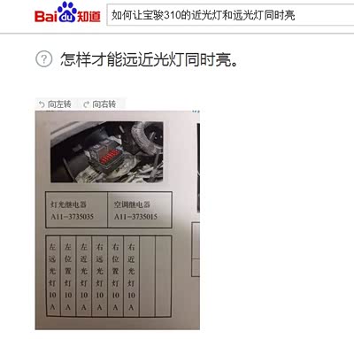

https://zhidao.baidu.com/question/626509371384019044.html大概搜索了一下,如图
2017-01-13 17:29 回复
翔子撒翔子多大 楼主 关禁闭 已屏蔽
如图
2017-01-13 17:31 回复

你找到远光继电器的线圈,完了和近光继电器线圈并上就实现了,但是闪灯时远近一起亮,
大锁头 关禁闭 已屏蔽
远光继电器线圈和近光继电器线圈并上,就是闪灯一起亮

有没有坏处啊

坏处不清楚,还是问度娘
