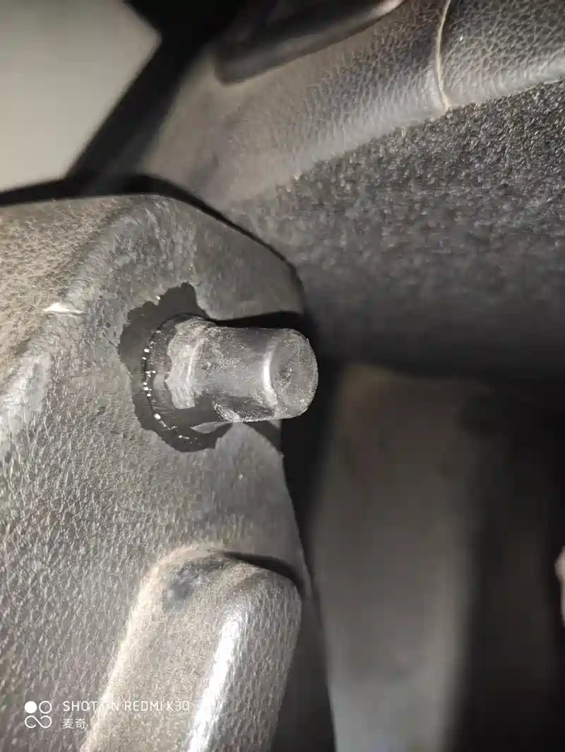

后备箱板上的挂勾处,这个位置给不小心干掉了。用胶水粘也不结实。我看这玩意要换后备箱整个塑料壳子全换啊。代价有点大啊。 有人遇到过的吗?

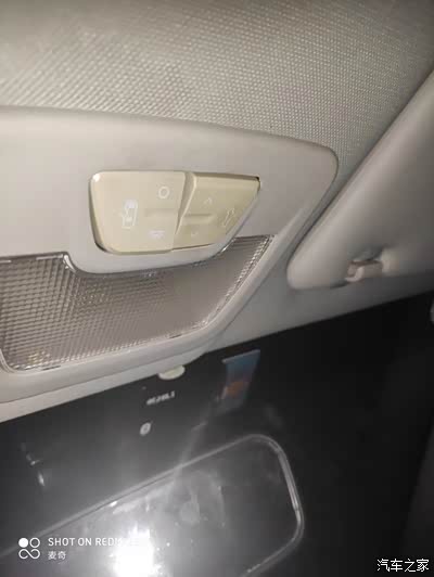

再就是天窗漏水。昨天雨下了一天。开了一天车。车内照明处小灯断断续续滴雨滴,唉。这玩意要换什么。换胶条?感觉外面胶条密封也没问题啊。

我的断了,没用后尾箱盖板了。漏水我的也是,把天窗上的胶条擦干嘛

漏水跟天窗胶条没关系,得看排水管堵没有,和排水管坏么有
2022-10-06 01:09 来自新疆 回复

我的也断了好几年了,就那样放着也不碍事,之前有个帖子是在里面加个垫片,用镙丝拧紧。

后备箱挡板我的也刚干断了 有点躺平了 不想搞了 看之前贴有人里面加垫片加螺丝拧上去的

后备箱的建议打孔也螺丝固定。天窗这个是要保养的,这个就是你自己的事不要怪车
2022-10-14 14:25 来自福建 回复

也就一个礼拜前,我的车,在刷车后,小灯后的开关滴水
,不知道😖为啥
2022-11-02 08:59 来自安徽 回复
