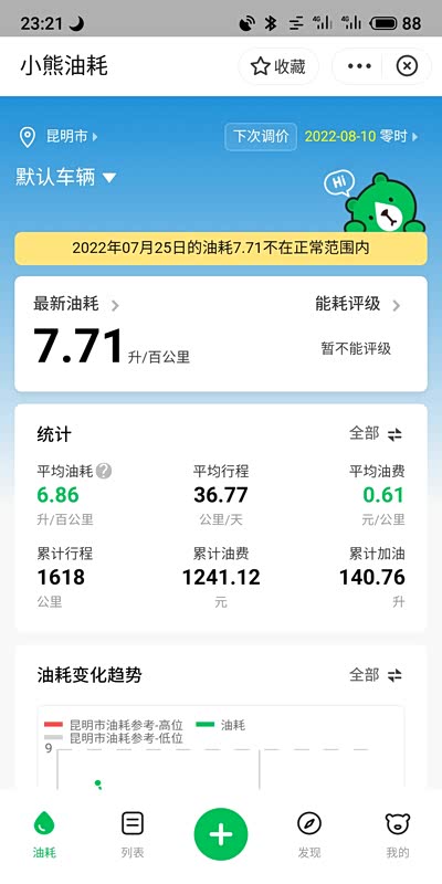

       之前开着一箱油也能跑400朝上,但是只要一跑的超过两百公里就声音很大没有力气,8月1号去途虎更换了机油,变速箱油,机油滤芯,燃油滤芯,空气滤芯,冷却液,火花塞,因为买的二手车,所以都换了一下。
        然后加了一箱油只跑了367,我看了看机油加的有点多,在机油尺朝上1厘米,听网上说这样不好,但是开去途虎他们说是正常的,后面自己抽了一瓶出来,现在机油尺在上限位置。火花塞是ngk的,水温要开一两公里才到中间,想问问大家要怎么弄油耗才能下来点。               在此先谢谢大家,望有人解惑

    秋凉5395 楼主 关禁闭 已屏蔽
    的确是机油加多了,抽出来了300ml,现在凉车在机油尺上限位多1mm,热车在上限位下5mm左右,油耗恢复正常了
