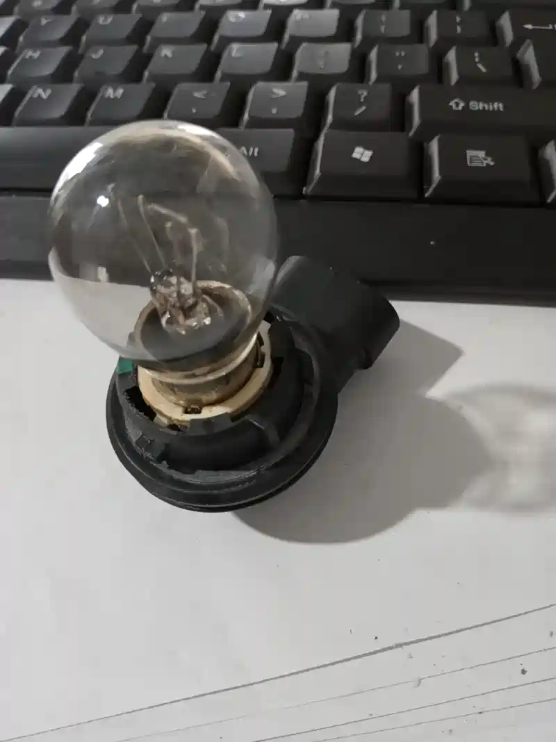

额,主要车机一直报错行车灯,确实没有亮(原因是行车灯/驻车灯一起的,接三根线,现在只接了2根。等于说开行车灯一直用的粗一点的灯丝把灯座热膨胀了。导致接触不良,我换了。),发现一个问题:
1、我行车灯看这灯丝是一粗一细两根,按道理说线的话应该是3芯才对,但是我的芯只有2芯,是不是厂家偷工减料了?
2、各位有更换过行车灯的朋友能给个照片最好,我想看看原装车座子和线束是几芯?
3、如果要在接线盒子里面找到第三芯是不是需要拆除保险杆?
