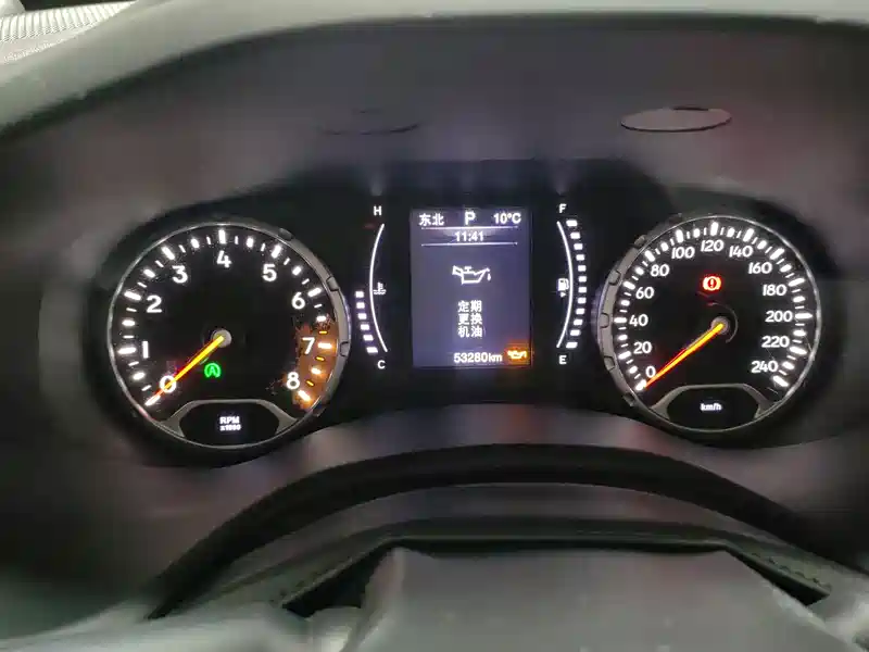

问 1.3T机油加了4升灯还亮,老铁们这是咋回事啊? 删除 推荐精华 置顶 取消置顶 关闭回复 打开回复 推荐编辑 楼主禁言 移动帖子 重置头像 操作记录 李子135 0浏览 · 2025-03-31 11:45 1.3T,机油换了0-30,加4升显示机油尺中间位置,这个灯依然亮着。有没有熟悉的老铁指导下问题所在啊! 举报 打开汽车之家 阅读体验更好 相关问题 更多 问75侠启停不可用 0回答 问怎样调节大灯高低? 0回答 问电子驻车故障 0回答 问刹车异响请教 0回答 问行车电脑日期自动回退 0回答 问低速时车好像接油畅 0回答 全部回复 只看楼主 小卢弟 关禁闭 已屏蔽 阳光 出现这种情况如果机油加过还亮的话,有时间熄火或者断一下电瓶负极重新初始化一下看是否可以,如果还不行的话,正常是机油液位传感器本身看是不是有问题导致的,机油黄色报警主要是液位报警,红色是压力报警,有时间重点检查一下液位传感器,看是不是有问题 2025-03-31 12:12 来自河南 回复 沙发 屏蔽此人 举报 删除 取消删除 禁言 重置头像 共有条对话 > 江上飞白鹤 关禁闭 已屏蔽 哈弗大狗 你开段时间再来看看是否还亮灯?如果机油液位在中间且亮灯,那就得去专业点检查液位传感器了。 2025-03-31 12:19 来自福建 回复 板凳 屏蔽此人 举报 删除 取消删除 禁言 重置头像 共有条对话 > Starry759 关禁闭 已屏蔽 怠速运转一会再检查一下机油液位, 2025-03-31 12:42 回复 地板 屏蔽此人 举报 删除 取消删除 禁言 重置头像 共有条对话 > zhtleon 关禁闭 已屏蔽 冒险家 要用一个转换线连接诊断仪清除,另外1.3t要加4.2-4.8升机油,加4升就满说明没有放干净 2025-09-01 17:42 来自四川 回复 屏蔽此人 举报 删除 取消删除 禁言 重置头像 共有条对话 > lazyguan 关禁闭 已屏蔽 自由侠 是保养没有清吗?1.4T的没有见过机油提示,不知道是不是没有提示 2025-09-03 08:46 来自广东 回复 屏蔽此人 举报 删除 取消删除 禁言 重置头像 共有条对话 > fengqibobo 关禁闭 已屏蔽 提示你到时间保养了 把这个保养信息消掉啊 2025-09-03 09:02 来自江苏 回复 屏蔽此人 举报 删除 取消删除 禁言 重置头像 共有条对话 > 还想在主楼增加内容?点击续写主楼内容 登录 参与更多互动 发表回复 打开App,查看更多评论 首 页 上一页 下一页 末 页 跳 转 取 消 还想在主楼增加内容?点击续写主楼内容 登录 参与更多互动 系统故障 发表回复 图片最多上传9张 微信好友 微信朋友圈 新浪微博 QQ好友 QQ空间 取消 相关推荐 加载中
