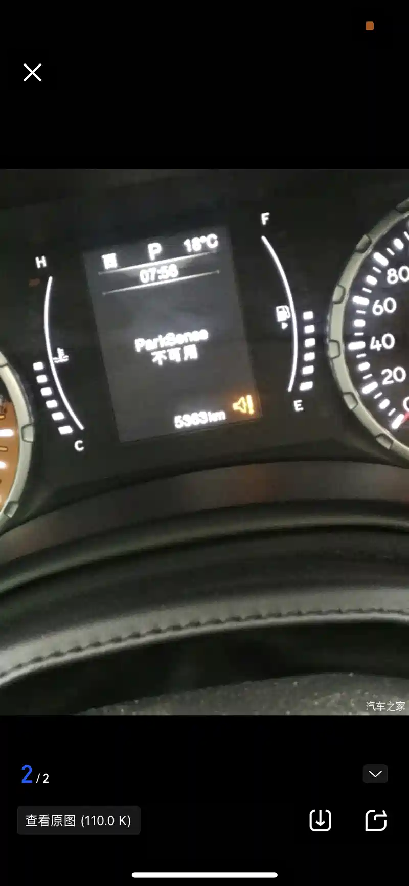

Jeep自由侠17款高能版,最近频繁出现音响不可用,倒车雷达不可用 可以正常放歌但是左前门音响不响,倒车雷达关闭也关不了,时好时坏。4s店黄了 换了好几家修车店也找不出问题来,只能去故障码 完事只能维持一会 最多几天就又犯了 求大神帮帮我吧!

检查一下那个不响的音响的插头里面的插针,那个很容易断。

直接把左前门的喇叭换掉,问题就会解决了
2022-01-24 20:41 回复
遥远and 关禁闭 已屏蔽
最好四门的喇叭都换新的

我也是,不是喇叭问题,感觉是雷达问题,还没解决到

线速没插紧,

    检查中控屏线插,我是更换了中控屏
