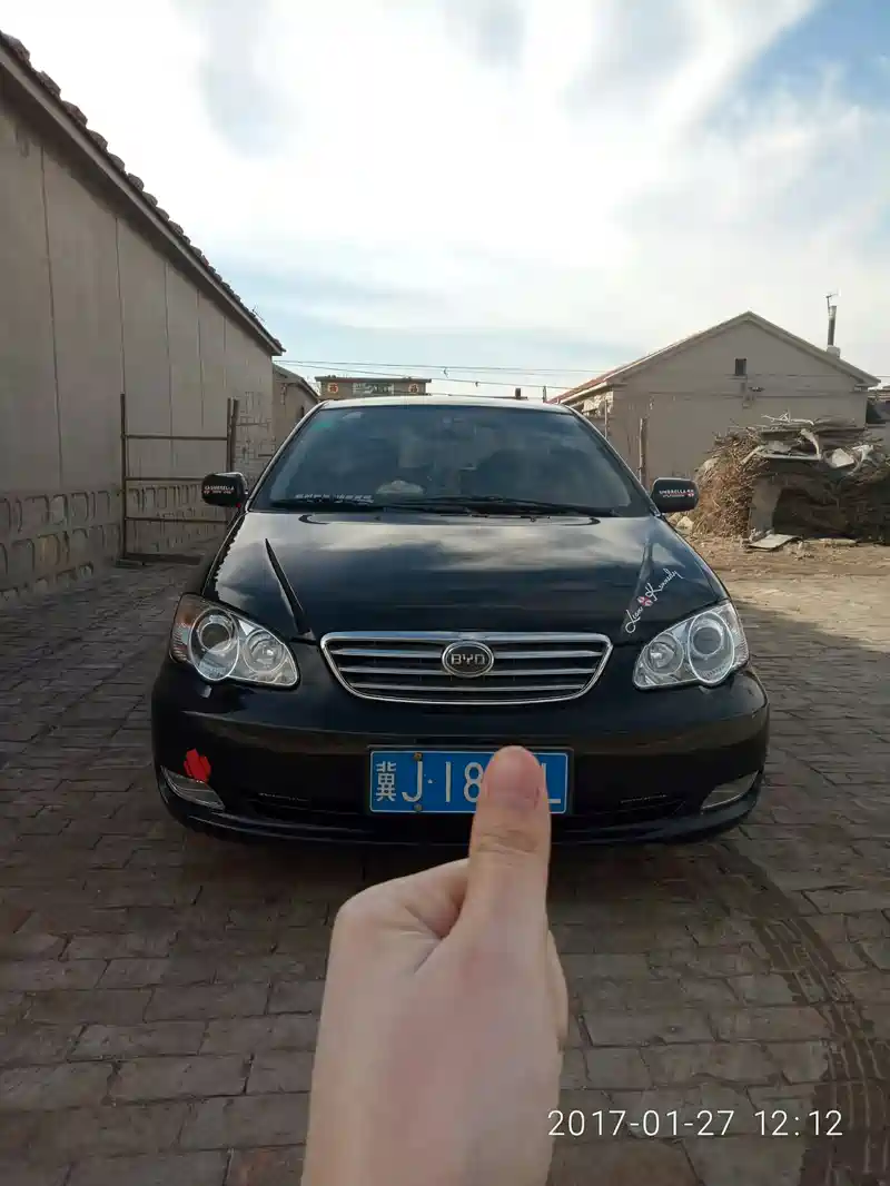

今天看了下保养手册提示,机油机滤5000一换,火花塞30000一换,变速箱油两年一换,一些油液都是20000就换。要不要按保养手册提示的做呀!

轮毂不错,挺像桑塔纳07以后那种10副轮毂的!保养手册实际上是按照中国的油品,路况等一个综合参照来做的,比较保守的!你可根据自己用车情况等适当延长,机油合成的可到10000公里换,全合成的15000再换,火花塞看车的情况或拆下来看,好一点的跑个6万公里一点问题没有,变速箱油6万或4年一换都没问题!防冻液10万或5年,刹车油只要刹车没有变软或油没变黑就不用换
