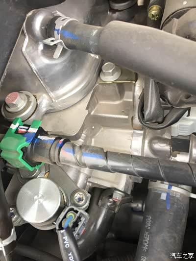

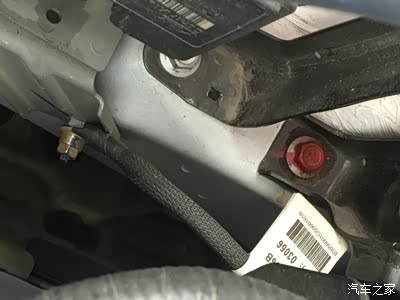

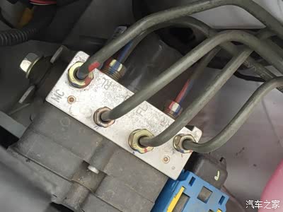

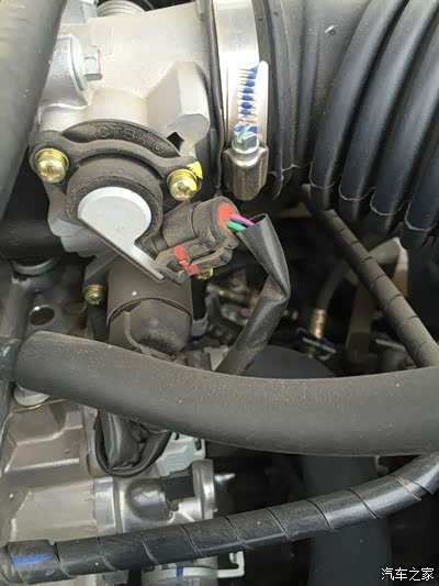

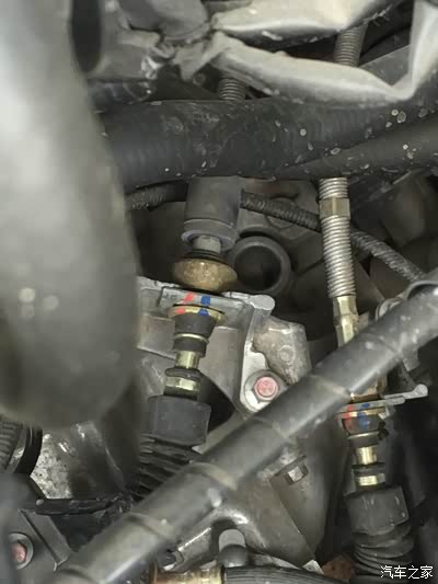

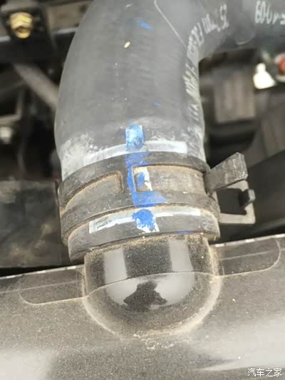

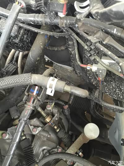

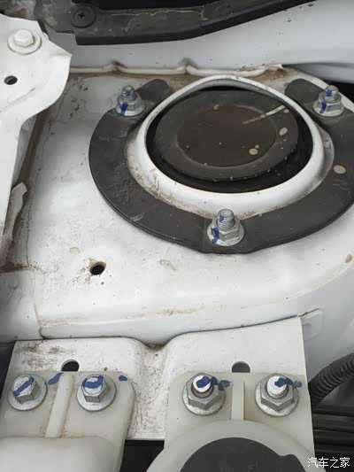

提15款小三已经三个多月了了,跑了4000公里,目前有小异响,也不在乎,只要车没问题就行,想想是展厅的车,应该不会有什么问题,提车的时候都没检查,看下外观没有事,就开走了,今天无聊开了一下前舱看了螺丝还有接口都是几个颜色的,该不会是修过的吧,八月份买的,车是6月份的。

恭喜你,没有买到维修车。这个标记我可以很肯定的告诉你,是出厂标识。每一个重要螺丝和部件都会像这样做上记号,螺丝上的线和面板上的线成为一条直线时,说明车辆没有被拧过螺丝或者换过配件。如果线不是直的,螺丝上和面板上的线不重合,那就是维修过的车了。如果你不信,你可以试试把螺丝拧出来,再拧回去,看看还是不是原来对齐的直线。

这是安装时做的标记。

为什么标记颜色不一样。

说明经过几个人检查的

看了一下你得螺丝,没有拧动的痕迹

为什么标记颜色不一样。
各个工序不一样。

装配的时候检验人员做的 确认用的记号

我只是疑问标识的线颜色不一样

因为检查的流水线不同,每条流水线检查一个地方,所以每个地方的标识颜色就会不同。
