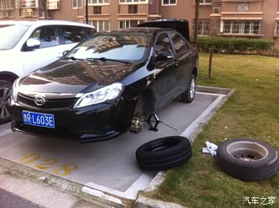

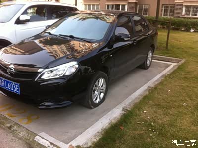

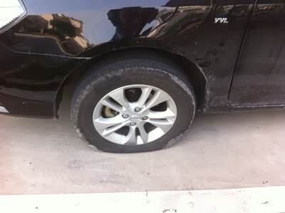

MD昨晚下班回来小区里倒车扎钉了
带小木板的那种小钉子趁气没有漏完硬者头皮倒完车,今天去看就成这样了
从来没有换过备用无从下手啊!还有这个要是呼叫4S店会产生额外费用嘛?什么事故救援费什么的?新手,唉…

换好回来了,我想当然了,以为电瓶车换个内胎都要大卸八块汽车岂不更费劲?简单问题复杂化了
感谢下面那位车友及大家热血帮忙!

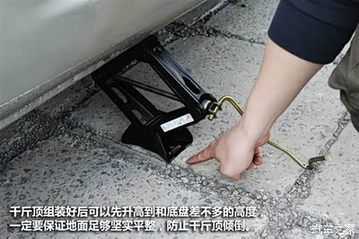

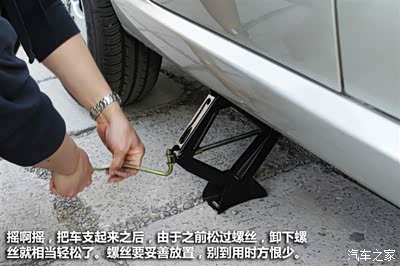

车胎悬空后,螺丝全松下来。
轮胎扳下来就可以了,有是松有的劲。
换上备胎,拧上螺丝,用手拧紧,松掉千斤顶。用扳手拧紧螺丝,对角拧。这就\哦了。
补了胎叫他给你换回来。

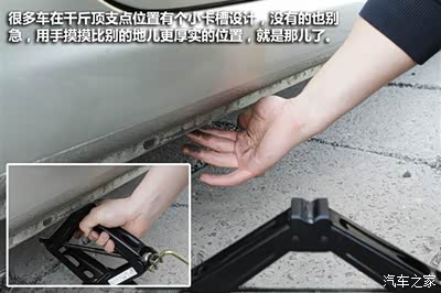

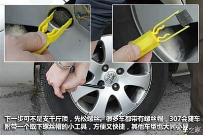

先把手刹拉上挂上档。4个螺丝都松掉但是不要拿下来。

车胎悬空后,螺丝全松下来。
轮胎扳下来就可以了,有是松有的劲。
补了胎叫他给你换回来。

豪情小毛驴 2016/12/23 14:23:46 发表在 6楼
挂上档?空档对吧?
2016-12-23 14:56 回复

挂不挂档无所喂了,车子不会跑掉就可以。

    豪情小毛驴 2016/12/23 14:35:13 发表在 9楼
    车胎悬空后,螺丝全松下来。轮胎扳下来就可以了,有是松有的劲。换上备胎,拧上螺丝,用手拧紧,松掉千斤顶。用扳手拧紧螺丝,对角拧。这就\哦了。补了胎叫他给你换回来。
    换好了,简单问题复杂化了,我还以为像换电瓶车内胎那样大卸八块到时候装不上去呢
