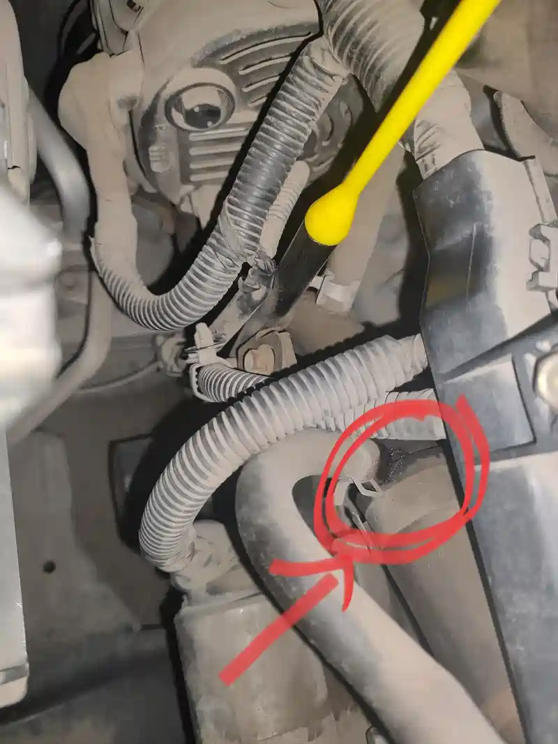

之前发现水泵铁管和橡胶管接口处有干燥后的防冻液嘎巴儿,车房车放了一周发现反而漏出了新鲜的防冻液,这种怎么解决?过年先将就用会不会抛锚?如图

换卡箍,打胶、这种卡箍紧一次管一时,过一段时间管子失去弹力又漏。F3老毛病,有些车出厂即漏,屡紧屡漏。打胶换成日式弹力卡箍

图片上看,这地方漏的不是很厉害。可以先把管子箍的螺丝紧紧,过节后再做处理。

很简单的,这种渗漏的解决办法无非就是把管子拔下来抹点胶再上上后继续用管箍固定而已,随便找个修理厂就能干了,也不需要多长时间,顺便补点防冻液进去。所以先看防冻液是否缺失到下限吧,缺的不多可以等节后再说,如果缺的有点多了那就现在就去弄就好了。
