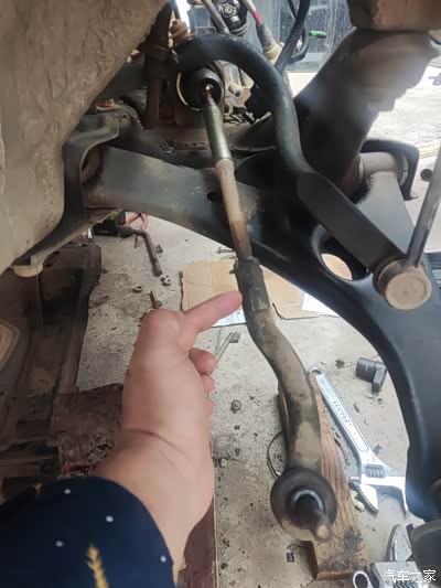

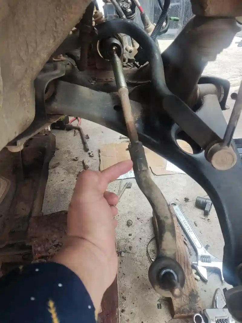

橫拉桿膠套爛了,都是螺絲這麼拆都拆不掉,這麼辦?難道絲是反絲?

先喷除锈剂泡会儿,用加长扳手或加力杆试试,不是反丝,多是锈死了,实在拆不掉就找专业工具,别硬拧把丝搞滑了

方向横拉杆螺丝是正丝的,你拧不动是因为年头长了锈住了。先用除锈剂对着螺丝螺母连接处多喷几次,等半小时渗透进去,然后用加力杆套在扳手上借力拧,注意别把球头防尘套弄破了。
