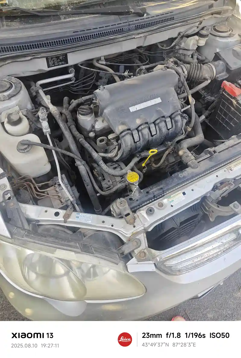

问 这是哪款发动机 删除 推荐精华 置顶 取消置顶 关闭回复 打开回复 推荐编辑 楼主禁言 移动帖子 重置头像 操作记录 Momobaba__ 0浏览 · 2025-08-10 21:19· 发布于新疆 请大佬帮忙看看,这是哪款发动机?三菱还是飞度,那款的更好一些呢?做做功课打算收个千元f3代步,感谢 举报 打开汽车之家 阅读体验更好 相关问题 更多 问BYDF3车门锁问题 0回答 问轮胎几年更换? 0回答 问火花塞滑牙了 0回答 问空调不凉 0回答 问油箱水流晃动 0回答 问右后轮嗡嗡嗡响 0回答 全部回复 只看楼主 老万_5215 关禁闭 已屏蔽 极狐 考拉S 这发动机的盖子上标着“BYD AUTO”,应该是比亚迪的发动机。三菱或本田的发动机不应该标着“BYD”的。 2025-08-10 21:29 来自北京 回复 沙发 屏蔽此人 举报 删除 取消删除 禁言 重置头像 共有条对话 > 车友A车行 关禁闭 已屏蔽 这是三菱4G15发动机,皮实耐造维修便宜,比飞度发动机更适合练手。收F3重点看发动机有没有异响漏油,试车时听听动静顺不顺畅,代步够用就行。千元车别纠结性能,能开省心最重要。 2025-08-10 21:33 来自河北 回复 板凳 屏蔽此人 举报 删除 取消删除 禁言 重置头像 共有条对话 > 呼呼的小猪 关禁闭 已屏蔽 比亚迪F3 473qb 2025-08-11 00:39 来自河南 回复 地板 屏蔽此人 举报 删除 取消删除 禁言 重置头像 共有条对话 > 含冰快乐 关禁闭 已屏蔽 比亚迪F3 上面铭牌上。写有,大概是478QE 2025-08-11 08:47 来自河南 回复 屏蔽此人 举报 删除 取消删除 禁言 重置头像 共有条对话 > 含冰快乐 关禁闭 已屏蔽 比亚迪F3 2025-08-11 08:48 来自河南 回复 屏蔽此人 举报 删除 取消删除 禁言 重置头像 共有条对话 > 秦始黄焖鸡 关禁闭 已屏蔽 哈弗大狗 看这个外观应该是473QB,仿的L15A1,我要是记得没错这玩意换个传感器位置能直接换L15发动机,之前论坛里应该是有个大哥抬过 2025-08-11 10:04 来自吉林 回复 屏蔽此人 举报 删除 取消删除 禁言 重置头像 共有条对话 > 北京车友1017206 关禁闭 已屏蔽 比亚迪逆向飞度发动机自己做的473qb发动机,油耗比三菱的低一些,但是有严重的机油消耗问题,想省心点就搞三菱的发动机 2025-08-16 19:45 来自北京 回复 屏蔽此人 举报 删除 取消删除 禁言 重置头像 共有条对话 > 猎艳Jason 关禁闭 已屏蔽 这比亚迪自己研发的,省油,耐用,十万公不渗油,不烧机油,就是动力一般 2025-08-19 21:24 来自湖南 回复 屏蔽此人 举报 删除 取消删除 禁言 重置头像 共有条对话 > 还想在主楼增加内容?点击续写主楼内容 登录 参与更多互动 发表回复 打开App,查看更多评论 首 页 上一页 下一页 末 页 跳 转 取 消 还想在主楼增加内容?点击续写主楼内容 登录 参与更多互动 系统故障 发表回复 图片最多上传9张 微信好友 微信朋友圈 新浪微博 QQ好友 QQ空间 取消 相关推荐 加载中
