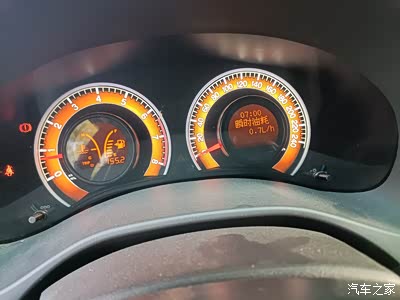

请教大师们!如图,轮胎气压正常
苏州车友9369167
0浏览 · 2025-06-10 08:03· 发布于江苏
如图,每到下雨天走到一个固定的地方这报警灯就亮,走一段时间离开这地方就灭了,这地方附近全是高压线,求教啥问题?传感器?谢谢!

我的车之前也这样,后来发现真漏气只是漏得很慢

估计凉车胎压偏低了,胎压会随着气温和胎温的变化上升或下降,跑跑胎压上来了灯就灭了,一般的轿车、SUV轮胎在凉车的情况下保持在2.4-2.5个气压。

感觉是传感器老化或者异常了,应该是车胎热了之后胎压上去就消失了;或者是重置下试试看,还是不行的话估计就是老化了。

今天把轮胎气压打到2.7,这几天再跑跑看,反正天天上下班都要经过那个高压线区

如果楼主确定轮胎挤压没有问题的话,那很可能是高压线的辐射影响了传感器的正常工作。问题不大,继续使用就行了。

继续汇报下,确定是高压线干扰,今天没下雨走到那段路胎压报警灯没亮

高压线电磁干扰:高压输电线路(尤其是220kV以上)在潮湿空气中会产生强交变电磁场,雨天空气湿度增大,电磁波穿透力更强。 干扰频段可能覆盖车辆传感器的信号传输(如ABS轮速传感器、电子稳定系统ESP等)。
