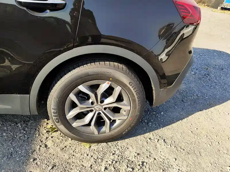

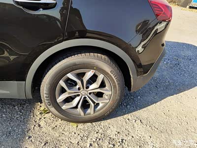

咨询各位车友们个事儿:大家的轮胎都是怎么保养的啊?我开宝沃bx5也有几个月时间了,因为工作的原因,需要东奔西跑的。什么路都跑过,山路、高速路、城郊路段等等,对轮胎的消耗比较高。不知道有没有什么保养的好方法?求分享。
