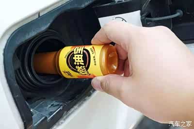

BX5新车期间有必要添加燃油添加剂吗?4S店推荐你们加了吗?
