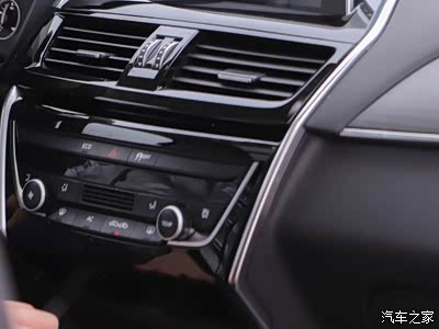

今天和同事一起去上班,我开车稍他一路,现在这个天气,早晨也特别热,需要开空调,而且路程短,为了凉的快一点就打开A/C模式。下车时就直接熄火了,空调也没有关闭。同事说熄火前应该先关掉空调,否则对车子不好,但是也不清楚对哪不好。各位车友熄火不关空调对车子有哪些损坏?感谢分享。

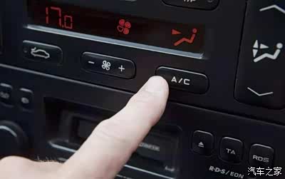

汽车在启动时有一个电路保护机制,会切断一些附属电路的供电,包括点烟器、音响系统、车窗升降系统、中控门锁、空调系统等,等发动机启动完毕后再回复供电。这样做的目的一是为了节约更多的电能供给起动机,以便让启动更顺利;另一方面,汽车在启动时会发出大量的电磁干扰,这个干扰可以对车上的电器进行干扰或破坏,在启动的时候切断附属电路也是对车上电子电器的一种保护措施。
所以,汽车在启动时,空调系统是停止运行的,即使空调开关打开空调压缩机也不会通电运行,因此根本不会增加起动机的负荷,更不会增加电瓶的负担。此时汽车上所有的电能都用来提供给起动机和发动机,其它的附属电路都会断电,因此“带着空调启动”并不会对发动机造成任何影响。如果你仔细的观察一下就会发现这一现象:汽车在启动的瞬间,音响停止了,风机停转了,中控锁自动弹起......等等,等启动完成后,它们就恢复正常运行了。
那么汽车启动后马上就带空调大负荷运转会不会增加发动机的磨损呢?其实这个担心也是多余的。一般汽车使用空调都是在夏季,此时的温度高,机油粘度小,会很快的流向各摩擦表面,所以冷启动时间短,磨损也相对较小,即使带动空调压缩机运转也不会增加过多的负荷,对发动机磨损的影响几乎可以忽略不计了。
如此说来,汽车是不是就可以完全不管空调系统的开与关,放心大胆的直接熄火了呢?事实上也不是,不关空调就熄火对汽车还是有一定影响的,这个影响主要体现在空调管道内部的潮湿度上。因为汽车空调系统在正常运行时,空调蒸发箱表面温度非常低,有很多水汽会凝结在上面,并被空调风吹入到空调管道中,从而导致空调管道内部潮湿度较高,这样就会有大量的霉菌在其中繁殖,进而导致空调异味等。如果我们在发动机熄火之前几分钟先把空调开关关闭,但是让风机继续运转,这样就可以使空调蒸发箱和空调管道内的温度回升,将其中的水分蒸发出去,使空调系统保持相对干燥,可以避免霉菌的滋生,对我们的身体健康还是很有益处的。

前务bai必先关空调。由于春夏季节空气湿度大,du空气中的水分在经过空调时冷zhi凝成水,dao会附着在蒸发器表面上,一般情况下,采取不关空调直接熄火的方式会造成空调出风系统中的水分存留,这种潮湿的条件更适合大量霉菌的滋生,这就是夏季车厢内"臭袜子味"或"酸味"产生的原因,正确关闭空调会使我们不受空调异味的影响。 在发动机熄火前,不要急于关闭空调系统,可先切断空调,使风机工作2至3分钟为宜,且这时要将进风方式放置在内循环,这样,风就会吹干不再产生冷凝水的蒸发器表面,去除了细菌滋生的环境,异味就不会产生了。许多车主常常在熄火之后才想起关闭空调,这对发动机是有害的,在车辆下次启动时,发动机会带着空调负荷启动,高负荷会损伤发动机。

空调不关闭就熄火我感觉的话,主要的问题就是一个日后会有一些异味得呢,其他的话,没有了呢
