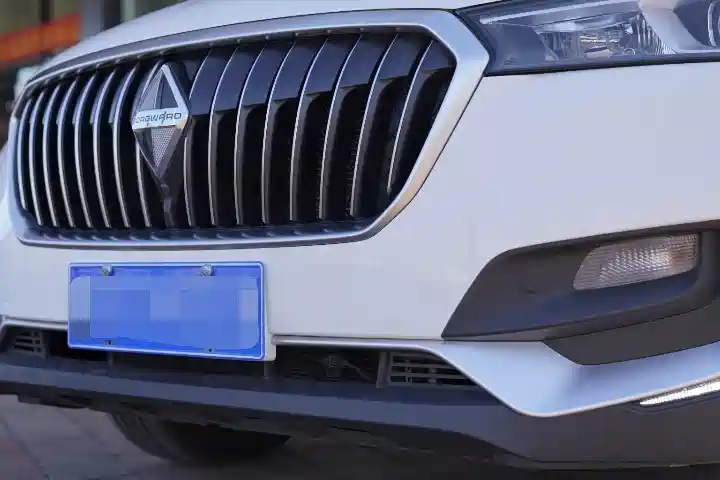

看了小两个月的车,终于拿到车了,宝沃bx5,白色两驱先锋款。今天刚办完了保险,目前在犹豫要不要做个镀晶。听说白色的车子,时间久了,车漆容易发黄。做个镀晶会不会效果好一点?
