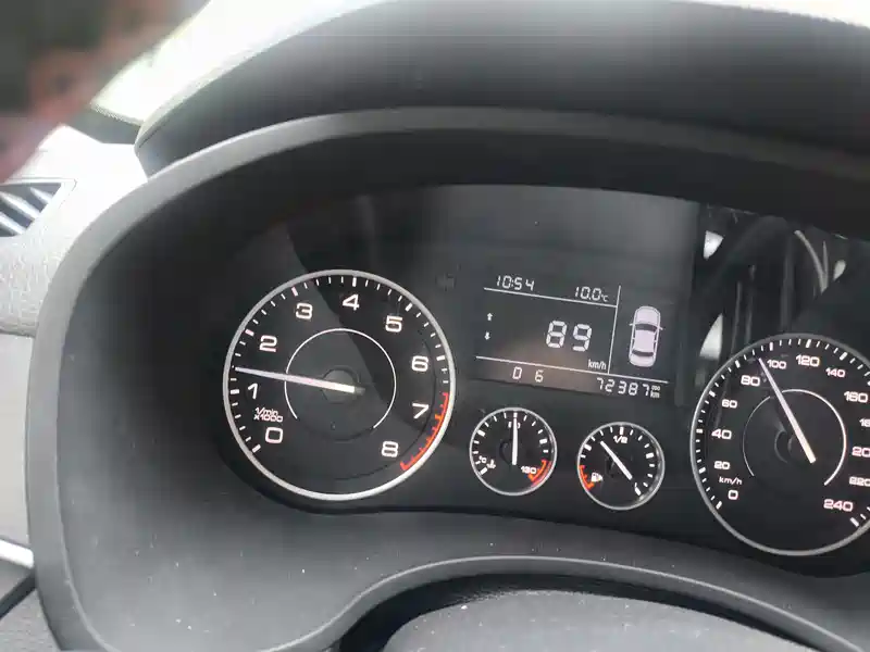

跑起来转速忽高忽低 市区感觉有顿挫 大师们遇到过吗

你好,这种故障现象一般有两种原因造成的,首先第一种的话就是我们那个车辆的节气门比较脏,积碳比较多,会引起这个发动机出现转速忽高忽低,怠速不稳的问题,然后车辆行驶起来也有这种顿挫,
解决问题的话,我们需要把这个车辆的节气门给他清洗一下,然后清洗干净安装回去解决问题,清洗节气门参考费用价格实在这个80到100块钱的费用解决问题,
第二种情况的话,就是我们这个车辆整个进气管路有漏气的问题,也会导致这个车辆转速忽高忽低,发动机出现顿挫问题,也可以检查一下管路如果存在密封不严,重新安装一下解决问题

这种情况建议你检查一下发动机的喷油嘴,可能是喷油嘴堵塞导致的喷油不良,更换喷油嘴问题应该是可以解决,同时检查发动机的火花塞,以及点火线圈,观察火花塞积碳情况

这情况很常见呀,一般是发动机积碳多了,或者火花塞、喷油嘴故障,导致燃油燃烧不充分。也可能是变速箱油脏了,影响换挡。还有节气门脏污、传感器故障等,都会让转速不稳和顿挫,得去修理厂好好检查下。

是1.4还是1.8车型
