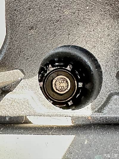

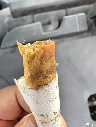

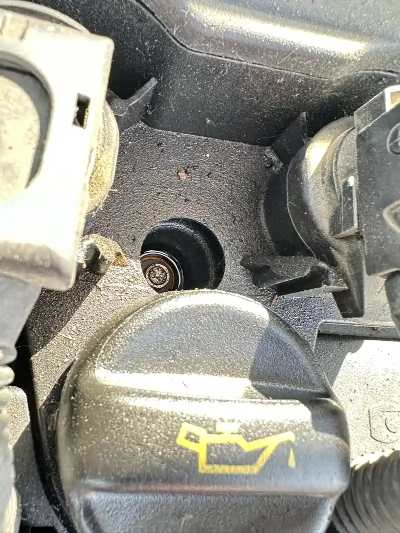

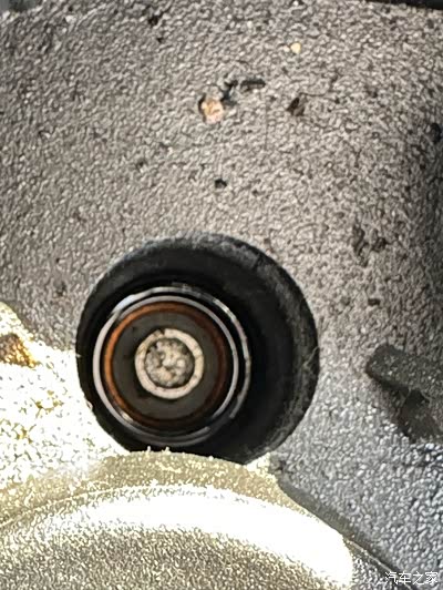

如题,如图,2016年10月的C6,1.8T旗舰版,目前8.5万公里,保养后机油液面在机油尺近上线处,跑了4000公里,机油页面降到标尺下线。这种情况怎么判断,请经验丰富的车友支支招。谢谢

您好,看照片的话,你这个是气门室盖这边存在有漏油的情况。是有一点严重的,这边建议尽快进行更换处理。更换可以单独更换气门室盖垫,大概价格在200多块钱左右,如果说考虑更换气门室盖总成的话,大概在5~600更换总成的话,时间会管的长一些,因为这个车气门室盖它是塑料的,时间长了之后会有变形的情况。

气门室盖的螺丝眼里有机油,这个是属于气门室盖密封垫老化导致的,
一根据您的相关描述,车辆存在机油损耗过大的情况,首先请查一下是否有渗漏机油的地方,如果有的话,先进行相关密封垫或者油封的更换。
二如果做机油不是特别严重,那这种情况一般都是车辆的废气阀有问题,或者是发动机内部的气门油封老化导致的烧机油,需要检查废气阀和气门油封。

气门室盖螺丝眼里有油,就是气门室盖垫老化或没装好,密封不严,油渗出来了。机油消耗快,一是活塞环磨损,机油进燃烧室烧了,二是有其他地方渗漏。你得检查火花塞、废气阀,再看看底盘、发动机周围有没有油迹,就能基本判断了。

根据这个情况来判断,应该是基本是气门室罩盖出现了相对严重的渗油情况,否则这个上面不会这么多痕迹的,而且这个油看着非常新,应该一直在漏
