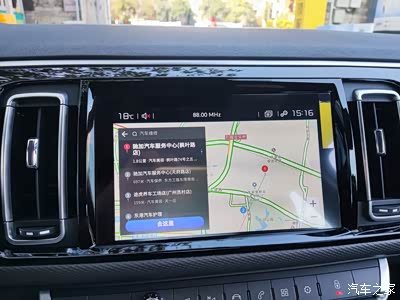

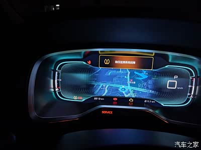

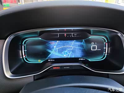

谷神星尽职的茼蒿 关禁闭 已屏蔽
我新提的车,提车一个月,今天也报警“胎压监测系统故障”,四个轮胎胎压正常的,不知道什么原因。但是c6立马自动搜索附近的汽修店,这个功能点赞
