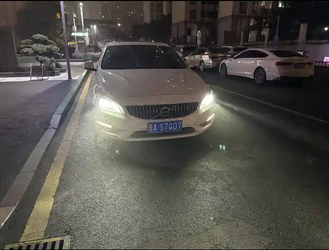

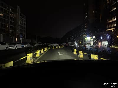

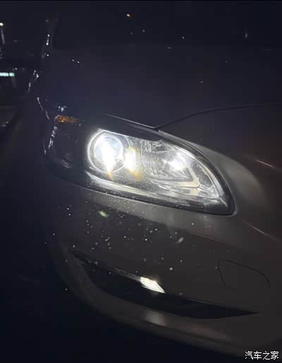

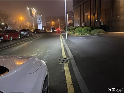

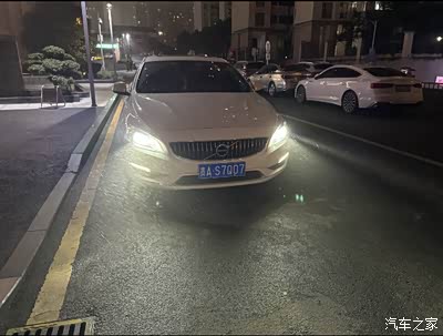

原车氙气灯灯光发黄,买了一对LED灯来换,感觉灯光分叉,光源度八字开,往左右两边亮,请问这个换氙气灯还是LED灯。

你好。正常是不需要改的换个功率大的led灯泡这个亮度就足够的正常行驶视线就很好的,如果对大灯要求高想让亮度更换就需要加装凸镜这样的话会聚光会好一点改一套市场在2000左右

大灯不亮关键还是透镜问题,你原车是氙气大灯更换的话还是换氙气的就可以了,顺便把透镜一起换就可以了,那样光线就不会太分散了。其实氙气大灯的亮度跟LED差别不大,就像我的Q5L是LED的大灯,走夜路时感觉还没我的老车帕萨特领驭带透镜的卤素灯亮呢。

你这种要去维修店调一下光型,正常大灯光型按国标是左低右高,不会两边明显分叉。

灯光分叉估计是LED灯泡内部由2颗或者2组灯珠发光的,光路估计调不出来。我近光灯泡烧了一个,换了一对FSL6000K的氙气灯泡,没有分叉问题,还不贵。

我自己刚拆开换过,也是买的LED灯泡,很便宜,两个也才80多,没有出现你这个问题,有点印象是灯座可以扭动调整方向的。
猜测你这个有可能是安装灯泡的时候把灯座往两边掰得太过,没有掰回中间来。
透镜应该是不用换的,因为氙气灯也是有透镜的,LED灯也可以用这个透镜,不需要为新灯泡匹配新的透镜。
