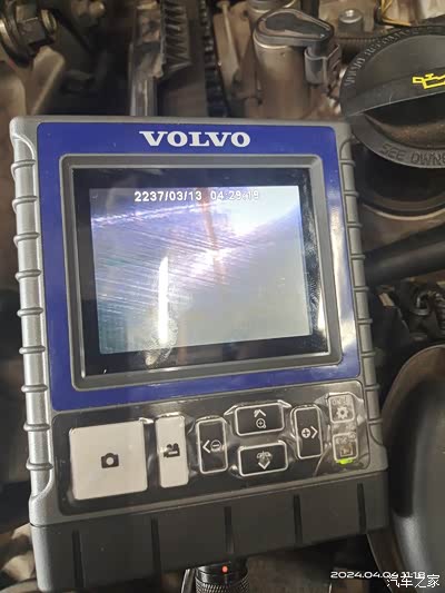

问 沃尔沃S60烧机油问题能否解决 删除 推荐精华 置顶 取消置顶 关闭回复 打开回复 推荐编辑 楼主禁言 移动帖子 重置头像 操作记录 刘天王粉丝偶 0浏览 · 2024-09-27 14:47· 发布于福建 14款沃尔沃S60,5缸的机器,15万公里,目前大概1000公里1升的样子,这个有什么办法可以处理 举报 打开汽车之家 阅读体验更好 相关问题 更多 问冬季加热包的雨刷 0回答 问关于第二年保险 0回答 问维护与维修成本的高低 0回答 问S60 Hicar 0回答 问沃尔沃燃油压力低 0回答 问车载 U 盘 0回答 全部回复 只看楼主 蓝冰i 关禁闭 已屏蔽 沃尔沃S90 烧机油的原因一般有气门油封老化、活塞环老化密封不良、缸套磨损等原因,需要检查后针对性地去排查。如果要大修的话,还不如考虑尽早换车,没有必要折腾。 2024-09-27 15:35 来自广东 回复 沙发 屏蔽此人 举报 删除 取消删除 禁言 重置头像 共有条对话 > 滴滴答答下来喽 关禁闭 已屏蔽 我要申诉 本楼已被删除 查看回帖内容查看操作记录 2024-09-27 16:27 来自福建 板凳 屏蔽此人 删除 取消删除 禁言 重置头像 共有条对话 > 渝AA9106 关禁闭 已屏蔽 2015款S60L,七八万开始烧,要不了一千公里一升;内窥镜观察有机油从缸顶漏入。网上买气门油封,AFW的,原装就这牌子,6元一个共120左右,再免拆换油封,修理厂工时费一千元左右,现在少烧70%左右 2024-09-27 17:28 来自重庆 回复 地板 屏蔽此人 举报 删除 取消删除 禁言 重置头像 共有条对话 > zjwj1234 关禁闭 已屏蔽 荣威D7 免拆治理,我的不烧机油 2024-09-28 08:49 来自江西 回复 屏蔽此人 举报 删除 取消删除 禁言 重置头像 共有条对话 > 重庆专修沃尔沃 关禁闭 已屏蔽 凯美瑞 可以解决 2025-03-31 12:16 来自重庆 回复 屏蔽此人 举报 删除 取消删除 禁言 重置头像 共有条对话 > 司有普治烧机油89 关禁闭 已屏蔽 内容正在审核··· 查看回帖内容查看操作记录 2025-12-23 11:05 来自山东 屏蔽此人 删除 取消删除 禁言 重置头像 共有条对话 > 还想在主楼增加内容?点击续写主楼内容 登录 参与更多互动 发表回复 打开App,查看更多评论 首 页 上一页 下一页 末 页 跳 转 取 消 还想在主楼增加内容?点击续写主楼内容 登录 参与更多互动 系统故障 发表回复 图片最多上传9张 微信好友 微信朋友圈 新浪微博 QQ好友 QQ空间 取消 相关推荐 加载中
