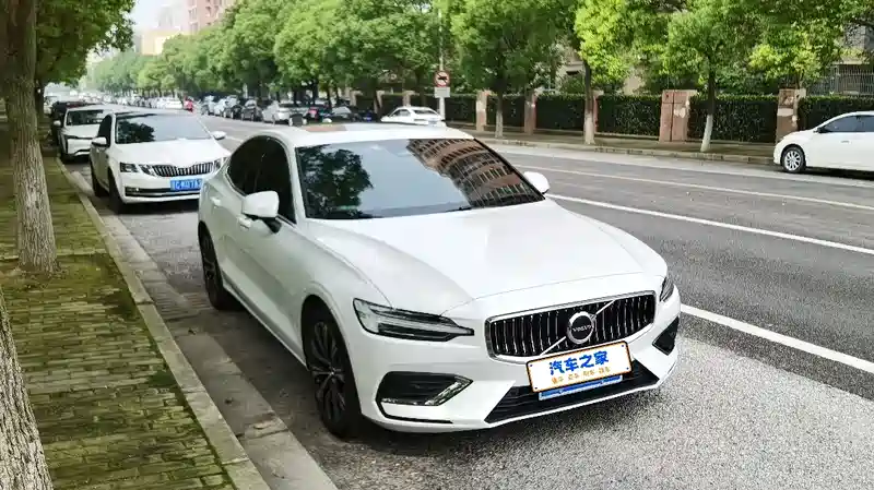

智远豪华版。到现在(24年8月)一共行驶了一万六千多公里。小沃颜值很高,使用下来总体满意。网上有自媒体说沃尔沃新车没有味道,作为车主的感受是,这多少有点夸张的成分,但使用几周之后就确实完全没有味道了。正常情况下,车子暴晒一天之后,车内也没有难闻的气味,这点让我很满意。
前后45度视角看小沃的时候最帅
前后45度视角看小沃的时候最帅
