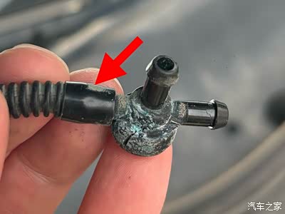

哪位老铁动手换过玻璃水的喷水三通啊
乌申斯基后
0浏览 · 2024-06-29 10:01· 发布于北京
最近发现玻璃水的三通裂了,但三通有一侧弄不下来,我也不敢太用力,怕给拉坏了,不知道拆这个有什么技巧吗。就是照片里箭头指的这一侧
优质解答
头一辆车 关禁闭 已屏蔽
荣威i5
自己家的吹风机,外边店里面的热风机都可以,照着吹就行了软化直接拽就可以了,或者直接买个替换胶管,剪断了替换也行
2024-06-29 11:45 来自河北 回复
奥胖哥哥 关禁闭 已屏蔽
沃尔沃V60
买个三喷头,自己也能换,实在不行,外面找个维修的都能搞定!
2024-07-11 22:37 来自广东 回复
