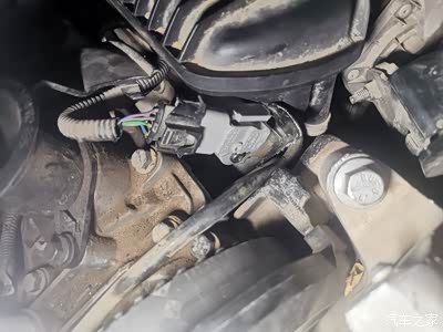

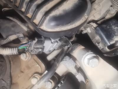

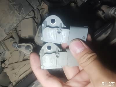

_飞_鱼_ 楼主 关禁闭 已屏蔽
问题基本解决,更换了发动机上的燃油压力传感器。
自己动手换的,把保护的那个铁片用改锥敲弯了,才能把旧的拆下来。拆旧的传感器时候切割了一个T25批头,这样才能用棘轮扳手拧的动。
