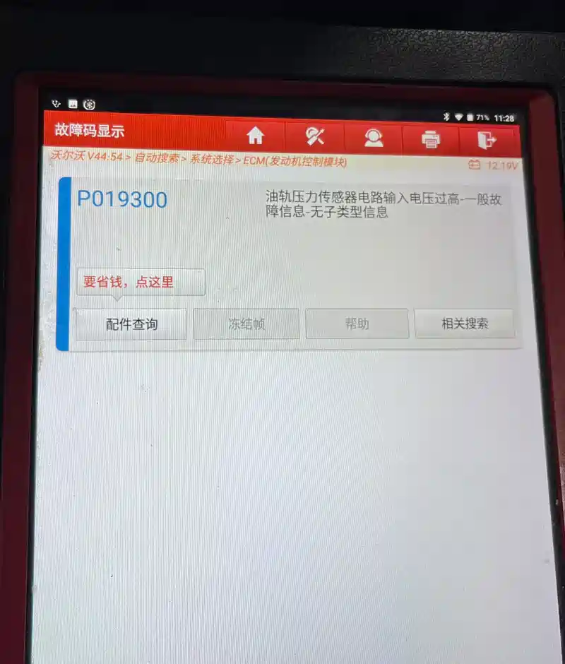

问 油轨压力传感器报故障码:P019300!发动机故障灯亮
putinxie
0浏览 · 2024-04-06 19:45· 发布于浙江
13款智雅,有年头了,主要市区行驶,目前7万+
发动机故障灯间歇性亮起!换过废气阀膜片!故障未解决!
目前大概1000km烧1L机油!偶尔启东时抖动,启东乏力! 2000转左右偶尔有异响!行驶质感下降! 有专业师傅给个处理方案吗?

你这故障码显示的是油压传感器,建议去修理厂用压力表测试一下压力是否正常,很有可能是油压传感器报销了。
2024-04-06 21:12 来自浙江 回复

奔腾小马
15年上路的16款T4,已行驶20w公里,23年9月换的废气阀,24年3月份刚刚换了喷油嘴、火花塞、清洗节气门,动力恢复如初。
建议检查喷油嘴,可能是喷油嘴小孔堵塞喷油不良。

      油轨压力指的是汽油的高压共轨压力,就是高压泵输出高压后储存的那个共轨管里面的压力。四个喷油器共用。你用检测仪读取里面压力,看压力多少和蓄压是否正常。压力太低一般高压泵内漏或者外漏〈外漏,机油里面有明显汽油味道〉或者喷油器故障。都是比较贵的配件,建议判断准确了再更换。
      2024-05-13 14:56 来自河北 回复
      lmd1973 关禁闭 已屏蔽
      启动抖动启动乏力都和共轨压力低有关系。压力太低会造成启动喷油量过小和雾化不良。造成启动困难。但是你又说是偶尔,所以更要借助检测仪读取数据流来进一步判断。
      2024-05-13 15:00 来自河北 回复

      凯美瑞
      油轨压力传感器 直接换
