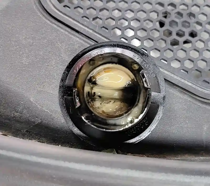

2016款S60L,2.0智驭T5,跑了66000公里了,今天去做保养,师傅说机油乳化,让清洗节气门600块左右,没让洗,直接让换了机油,加了5.5升,他说不建议加满;另外要给换变速箱油900多块,也没让换。
有朋友能给个建议吗?

机油盖里的乳化,与节气门没有任何关系,与冷车启动后跑的里程长短有关。机油乳化就是因为发动机没有充分热起来,发动机内部的水汽与机油混合而形成的。机油乳化多出现在冬天,冷车启动后走短程的情况下。冷车启动后,一个单程跑到15公里以上或20公里以上,一般就不会形成机油乳化了。天气越冷越要跑的长一些,让发动机充分热起来,让发动机里的水汽发散掉。

类似于练猪油呗,刚开始是白色的,水分吗没有了就变成清亮的猪油了
