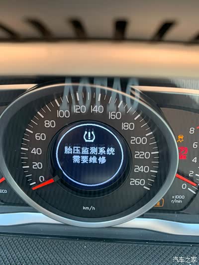

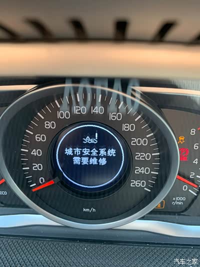

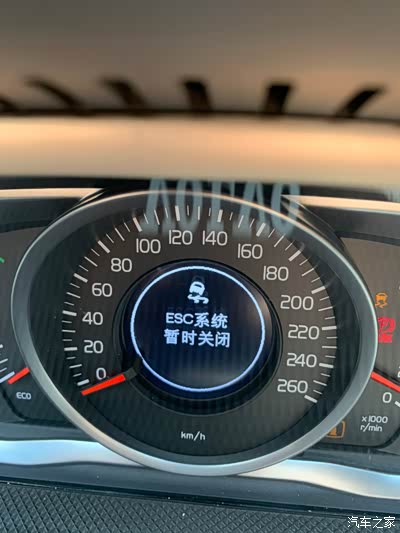

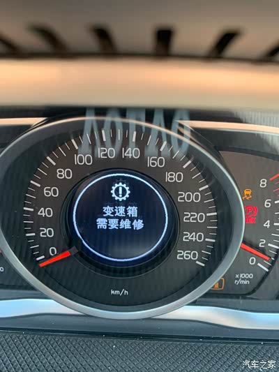

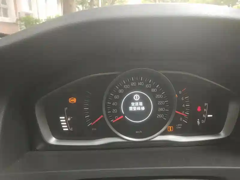

问 求答案,仪表先显示多处维修 删除 推荐精华 置顶 取消置顶 关闭回复 打开回复 推荐编辑 楼主禁言 移动帖子 重置头像 操作记录 汤圆哥 0浏览 · 2023-09-07 19:35· 发布于广东 仪表盘先显示ABS需要维修,后显示变速箱需要维修和胎压监测系统需要维修。速度上80码以上车内噪音很大,油耗很高。求原因? 举报 打开汽车之家 阅读体验更好 相关问题 更多 问发动机故障灯亮 0回答 问S60 Hicar 0回答 问给看看这是啥情况? 0回答 问维护与维修成本的高低 0回答 问刹车距离变长 0回答 问今天S60价格看看 0回答 全部回复 只看楼主 老豆豆爹 关禁闭 已屏蔽 你这个配置应该是间接式胎压监测吧?因此胎压的故障应该和ABS一起发生的,估计是某个轮子或多个轮子的ABS传感器脏了,可以先清洁一下表面铁粉看看能不能恢复,不行就得更换了。 2023-09-15 09:57 来自上海 回复 沙发 屏蔽此人 举报 删除 取消删除 禁言 重置头像 共有条对话 > FNJLS 关禁闭 已屏蔽 沃尔沃S60 尽快检查 2023-09-15 10:29 来自重庆 回复 板凳 屏蔽此人 举报 删除 取消删除 禁言 重置头像 共有条对话 > Haaanson 关禁闭 已屏蔽 奥迪Q3 看看轮速传感器,abs传感器是不是脏了或者出问题了,感觉近6年的车跳故障树都大概率和传感器有关。 2023-10-03 17:53 来自广东 回复 地板 屏蔽此人 举报 删除 取消删除 禁言 重置头像 共有条对话 > zhaiyz1 关禁闭 已屏蔽 沃尔沃S60 仪表盘显示ABS需要维修,变速箱需要维修和胎压监测系统需要维修,可能是以下原因:1. ABS故障:可能是ABS控制单元故障、ABS总泵故障、ABS控制单元电路板故障、蓄电池电压过低或保险丝熔断等原因。2. 变速箱故障:可能是变速箱控制模块故障、变速箱线路故障、离合器摩擦片磨损等原因。3. 胎压监测系统故障:可能是轮胎漏气或系统故障,需要更换轮胎或修理系统。4. 发动机或其他部件故障:比如发电机皮带破损,或刹车片与轮鼓摩擦严重等。速度上80码以上车内噪音很大,油耗很高,可能是轮胎磨损严重,或者发动机、变速器等部件出现故障。建议将车辆送到专业的维修机构进行检修,确定具体原因并进行相应的维修。 2023-10-04 06:08 来自河北 回复 屏蔽此人 举报 删除 取消删除 禁言 重置头像 共有条对话 > 杭州沃尔沃专修戈永付 关禁闭 已屏蔽 沃尔沃S60 换个传感器 换原厂的就行 2023-10-04 14:39 来自浙江 回复 屏蔽此人 举报 删除 取消删除 禁言 重置头像 共有条对话 > lihang1979 关禁闭 已屏蔽 凌渡 是不是还出现了这些呢?放心,只是某一个轮胎的轮数传感器挂了,换一个就好了 2023-10-19 01:03 来自云南 回复 屏蔽此人 举报 删除 取消删除 禁言 重置头像 共有条对话 > 奥胖哥哥 关禁闭 已屏蔽 沃尔沃V60 别急,先检查电池看看,说不定啥事也没有,就是电池亏电,导致瞎报警!一般同时几个问题来的,都是电池亏电导致,这车子应该没这么次! 2023-10-19 06:56 来自广东 回复 屏蔽此人 举报 删除 取消删除 禁言 重置头像 共有条对话 > 张家界车友2486240 关禁闭 已屏蔽 有没有报警系统故障的? 2023-10-27 14:48 来自湖南 回复 屏蔽此人 举报 删除 取消删除 禁言 重置头像 共有条对话 > zhus88 关禁闭 已屏蔽 是不是右轮传感器坏了 2023-11-20 21:15 来自浙江 回复 屏蔽此人 举报 删除 取消删除 禁言 重置头像 共有条对话 > 还想在主楼增加内容?点击续写主楼内容 登录 参与更多互动 发表回复 打开App,查看更多评论 首 页 上一页 下一页 末 页 跳 转 取 消 还想在主楼增加内容?点击续写主楼内容 登录 参与更多互动 系统故障 发表回复 图片最多上传9张 微信好友 微信朋友圈 新浪微博 QQ好友 QQ空间 取消 相关推荐 加载中
