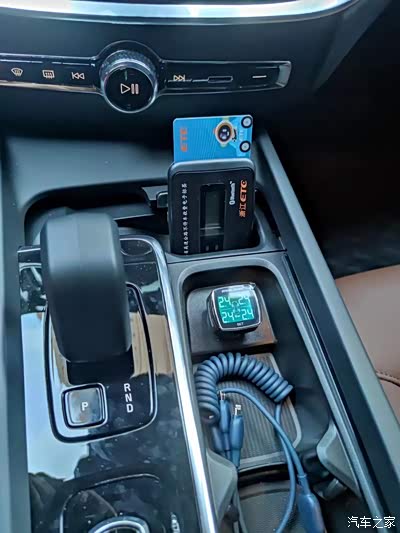

问 S60可以查看胎压值吗?我看配置表是只有胎压报警? 删除 推荐精华 置顶 取消置顶 关闭回复 打开回复 推荐编辑 楼主禁言 移动帖子 重置头像 操作记录 明冠青寒j 0浏览 · 2023-08-16 09:29· 发布于天津 S60可以查看胎压值吗?我看配置表是只有胎压报警?有必要自己装一个吗? 举报 打开汽车之家 阅读体验更好 相关问题 更多 问这车油箱到底有多大? 0回答 问汽车空调问题 0回答 问沃尔沃燃油压力低 0回答 问S60可以自己保养吗 0回答 问电瓶 0回答 问车机升级相关 0回答 全部回复 只看楼主 zhaiyz1 关禁闭 已屏蔽 沃尔沃S60 沃尔沃S60只有胎压报警,没有胎压显示功能。但是,你可以通过某些方式来查看胎压值。例如,可以购买一个胎压计来测量轮胎压力。另外,如果你对车辆的安全性有更高的要求,可以考虑加装胎压监测系统。但需要注意的是,加装胎压监测系统可能会涉及到车辆改装和法规问题,需要咨询专业人士的意见建议。 2023-08-16 11:47 来自江苏 回复 沙发 屏蔽此人 举报 删除 取消删除 禁言 重置头像 共有条对话 > 车必须得有 关禁闭 已屏蔽 好像不行,我的只有报警没数值。 2023-08-16 11:47 来自北京 回复 板凳 屏蔽此人 举报 删除 取消删除 禁言 重置头像 共有条对话 > Marcello_Z 关禁闭 已屏蔽 沃尔沃S60 没必要看,有问题会提示 2023-08-16 12:14 来自浙江 回复 地板 屏蔽此人 举报 删除 取消删除 禁言 重置头像 共有条对话 > 美式大V8环保呿他媽 关禁闭 已屏蔽 沃尔沃S60 光报警不显示数很尴尬 2023-08-16 13:17 来自天津 回复 屏蔽此人 举报 删除 取消删除 禁言 重置头像 共有条对话 > 阿中001 关禁闭 已屏蔽 沃尔沃的胎压监测是基于ABS速度传感器来检测轮胎转速,不是直接测量轮胎胎压的,这种成本最低的检测方式就是减配行为。标榜安全的沃尔沃实在不应该在这种东西上减配。你可以自己装一个内置胎压传感器的胎压检测器,有太阳能款,我用的是点烟器款,盖子能盖住,不影响仪表台外观,加安装也就400,比报废一个轮胎划算 2023-08-16 15:33 来自浙江 回复 屏蔽此人 举报 删除 取消删除 禁言 重置头像 共有条对话 > 阿中001 关禁闭 已屏蔽 及其有必要安装一个直接式的胎压检测,间接式的胎压检测容易误报,也不直观,沃尔沃最不应该减配这个配置 2023-08-16 15:36 来自浙江 回复 屏蔽此人 举报 删除 取消删除 禁言 重置头像 共有条对话 > 宁波沃窝头 关禁闭 已屏蔽 沃尔沃S60 可以去新增数字胎压功能 2023-08-16 22:32 来自浙江 回复 屏蔽此人 举报 删除 取消删除 禁言 重置头像 共有条对话 > 傻乐萌 关禁闭 已屏蔽 沃尔沃S60 没有 2023-08-18 05:29 来自湖南 回复 屏蔽此人 举报 删除 取消删除 禁言 重置头像 共有条对话 > zhaiyz1 关禁闭 已屏蔽 沃尔沃S60 沃尔沃S60只有胎压报警,没有胎压显示功能。但是,你可以通过某些方式来查看胎压值。例如,可以购买一个胎压计来测量轮胎压力。另外,如果你对车辆的安全性有更高的要求,可以考虑加装胎压监测系统。但需要注意的是,加装胎压监测系统可能会涉及到车辆改装和法规问题,需要咨询专业人士的意见建议。 2023-08-20 11:37 来自江苏 回复 屏蔽此人 举报 删除 取消删除 禁言 重置头像 共有条对话 > 还想在主楼增加内容?点击续写主楼内容 登录 参与更多互动 发表回复 打开App,查看更多评论 首 页 上一页 下一页 末 页 跳 转 取 消 还想在主楼增加内容?点击续写主楼内容 登录 参与更多互动 系统故障 发表回复 图片最多上传9张 微信好友 微信朋友圈 新浪微博 QQ好友 QQ空间 取消 相关推荐 加载中
