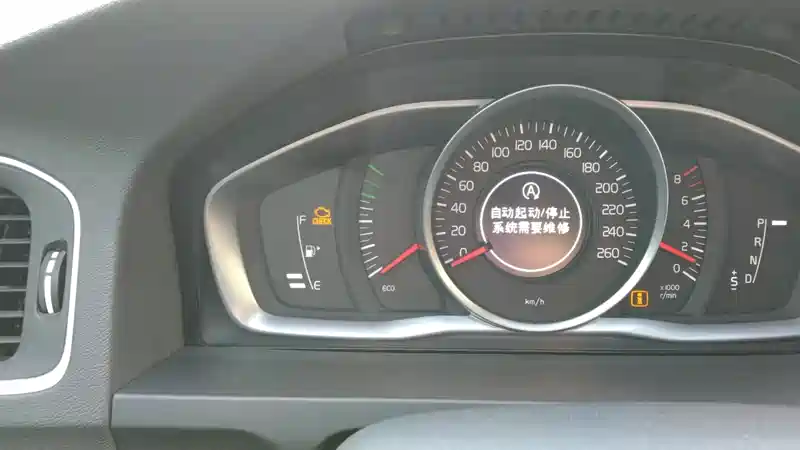

请问各位前辈,谁遇到过这个情况?

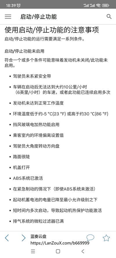

没遇到过。建议抽空去4S或者专修店检查,看看是否 “排气系统的微粒过滤器已满” ?
自动启停功能本是鸡肋,问题应该不大。

自动启停辅助电瓶该换了,换了就好了

过一下电脑就清楚了,很多时候也可能误报都不一定,不过电瓶检查是最基本的,电不够,电脑就会瞎报警!

电瓶可能亏电

可能电瓶电弱,或者去店内检查一下

应该是小电瓶问题
