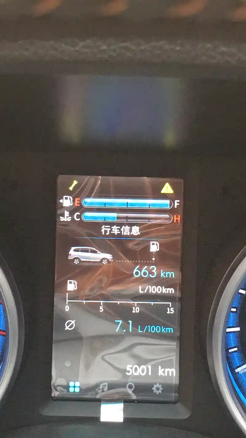

黄色那图标是怎么问题啊?昨天还没见显示出,今天用车刚看到的。有知道的给说一下吧……

应该是叫你去保养

保养图标,你刚过5000公里是吗?

是啊 可我四千八公里时已经去做呆养了,现在怎样消掉呢

试一下,奇瑞车好像都一样。
保养灯消除办法:
1关闭钥匙门。
2左手按住右下角0.0按钮不松手。
3右手打开钥匙门(不是打火,左手不能松开)。
4此时仪表会出现一个不闪烁的扳手符号。
5左手松开。
6按一下左下角按钮。
7扳手符号消失。
希望可以帮到您。

    试一下,奇瑞车好像都一样。保养灯消除办法:1关闭钥匙门。2左手按住右下角0.0按钮不松手。3右手打开钥匙门(不是打火,左手不能松开)。4此时仪表会出现一个不闪烁的扳手符号。5左手松开。6按一下左下角按钮。7扳手符号消失。希望可以帮到您。
    嗯 试下先 谢了老铁

      解决了没?保养图标
