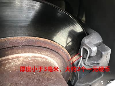

朋友说刹车片厚度剩余3mm时才更换对吗,怎么判断是否应该换?

刹车片是否需要更换,这个要看个人的驾驶习惯和用车频率,一般从外侧看有二个1元硬币的厚度基本就可以更换了,因为里侧看不见,刹车片是保证行车安全的关键部位,千万马虎不得!更换刹车片后有一个磨合的过程,所以建议前后分开更换刹车效果更理想!

刹车片根据用车环境和开车习惯没有严格的更换间隔,一般在行驶六万公里左右就要考虑更换。当肉眼观察发现刹车片较薄时应当在保养时要求技术人员进行检查,因为肉眼观察本来就会存在误差,专业的维修站通过卡尺要比肉眼观察更严谨一些。
如果是鼓式刹车,那用看的方法就无法检查, 您可以通过下面两个方法进行判断刹车鼓中的刹车蹄片是否需要更换。

建议每3万公里需要对刹车片进行更换,每个人的驾驶情况和路况都不一样,所以保养手册也不完全准确,具体还要看实际情况。

刹车片更换的判断:建议刹车片4-6万公里更换一次。如何判断刹车片是否需要更换呢看厚度:最简单的方法就是看仪表盘的提示,当刹车片指示灯常亮的时候,就需要及时更换刹车片了,通常情况下,一副全新的刹车片的厚度在1.5cm左右,如果你的刹车片厚度小于0.5cm的时候,就要考虑去更换了。在更换刹车片的同时要配合刹车盘的检查,出现这种声音时往往刹车盘已经受到损坏。另外刹车效果降低会导致刹车油消耗增加,因此更换刹车片的同时要着重检查刹车油的情况。必竟严重影响行车安全了,出现上述异常,建议及时更换。

看刹车片磨损情况,如果还有5毫米左右,就要多注意观察,两三毫米时就需要更换了

通常情况下一副全新的刹车片厚度在1.5cm左右,当肉眼观察到刹车片厚度小于0.5cm的时候,就要准备更换了。
